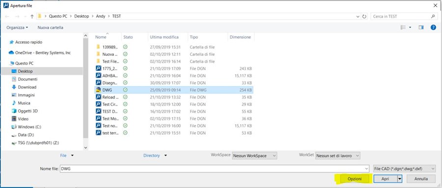

1. Aprire MicroStation.
2. Selezionare il file DWG che non riuscite ad aprire facendo un solo click sinistro del mouse su di esso.

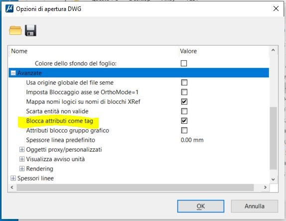

3. Una volta selezionato il file DWG diventa selezionabile la casella “Opzioni”.
4. Dalla finestra Opzioni espandere il menu Avanzate e spuntare Blocca attributi come tag.
5. Click su Ok per salvare le modifiche
6. Aprire il file DWG.
