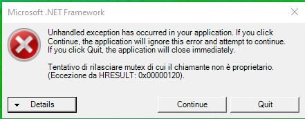

Problema
L’Utente visualizza il messaggio di errore Dot Net Framework durante l’esecuzione di MicroStation

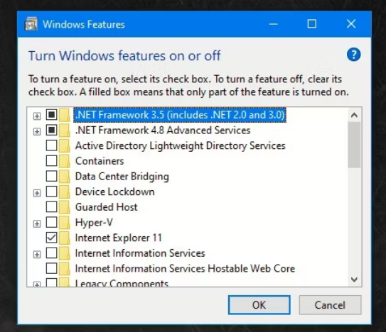

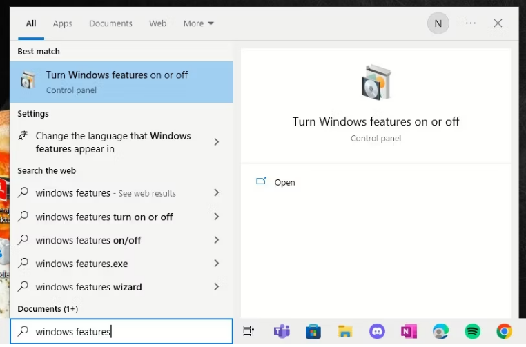

5. Se l'esecuzione di .NET Framework Repair Tool non ha risolto l'errore, provate ad abilitare .NET Framework:
Nella barra di ricerca di Windows, digitare “Attiva o disattiva feature di Windows” e fare clic su di esso.
Nella finestra Funzionalità di Windows, si vedranno i Servizi avanzati .NET Framework 3.5 e .NET Framework 4.8. Se la casella accanto a .NET Framework 3.5 non è marcata, fate clic sulla casella di controllo e poi su OK.

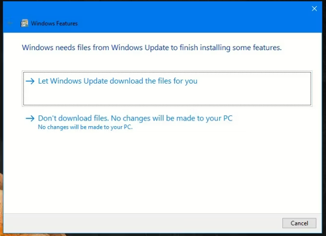

Un popup potrebbe avvisare che Windows ha bisogno di alcuni file da Windows Update per completare l'installazione di alcune funzioni. Selezionate l'opzione “Lascia che Windows Update scarichi i file per voi”.

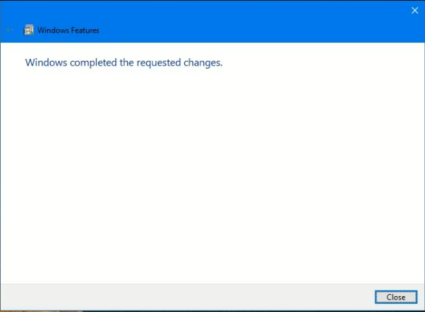

I file verranno quindi scaricati e successivamente verrà visualizzata la finestra Applica modifiche. Infine, verrà visualizzato il messaggio Windows ha completato le modifiche richieste. Chiudere la finestra e riavviare il PC.
