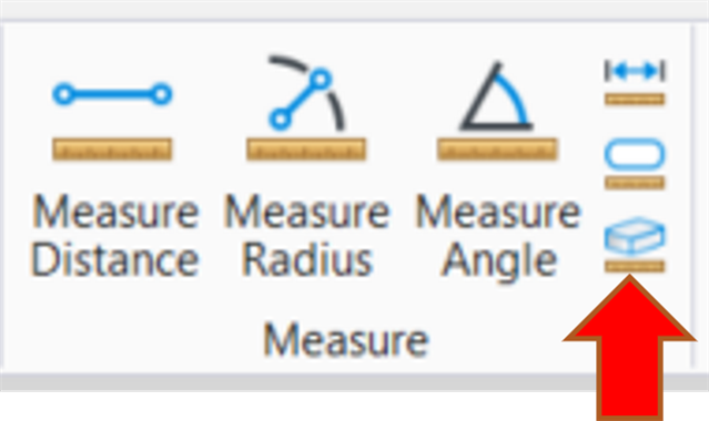

Impossibile misurare il volume di una Mesh
Passi per risolvere il problema
Se si riceve il messaggio "elemento non valido" quando si cerca di misurare il volume di una mesh è molto probabile che la sua maglia non sia completamente chiusa.

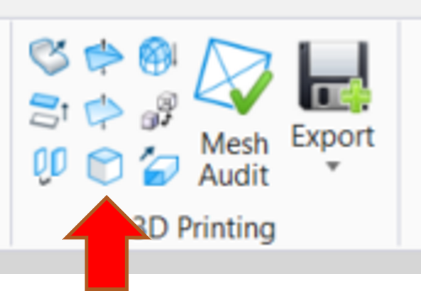

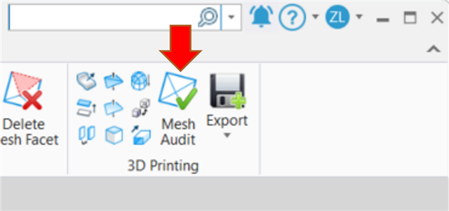

1.Utilizzare lo strumento 'Mesh Audit' per rilevare i vuoti presenti nella mesh.

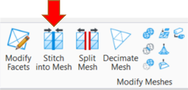

2.Chiudere gli eventuali vuoti nella maglia con lo strumento 'Stitch into Mesh'.
 Si noti che potrebbe essere più facile vedere i vuoti nella mesh se si utilizza uno Stile di visualizzazione > Modellazione / Monocromatico o simile.
3.Utilizzare di nuovo lo strumento 'Mesh Audit' per verificare se sono presenti ancora dei vuoti.
4.Se non è possibile individuare i vuoti mancanti, utilizzare lo strumento 'Chiudi vuoti della maglia' / impostare il perimetro su f.ex e vedere se questo funziona.
5.Quando l'ultimo vuoto nella mesh è stato chiuso, è possibile utilizzare lo strumento 'Misura volume'.
