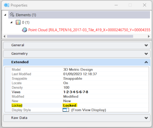

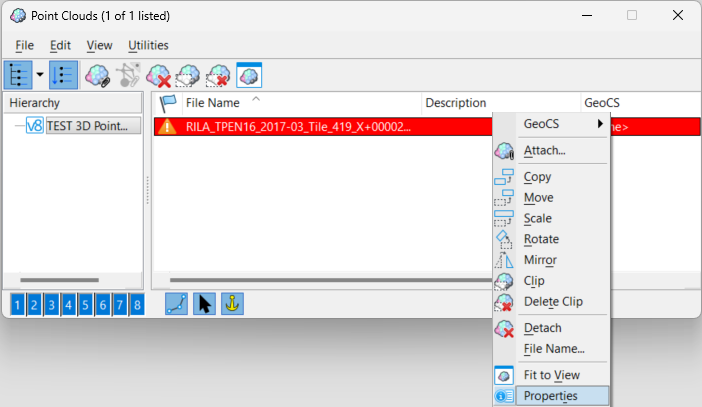

Aprire lo strumento Nuvole di punti e selezionare le nuvole di punti in rosso.
Fare clic con il pulsante destro del mouse per aprire il menu delle opzioni (vedere sotto) e selezionare lo strumento Proprietà Elemento.
Nella sezione Estesa, Bloccata, cambiare l'etichetta in Sbloccata (vedere sotto).
Questo sbloccherà tutte le nuvole di punti selezionate che ora potranno essere scollegate.

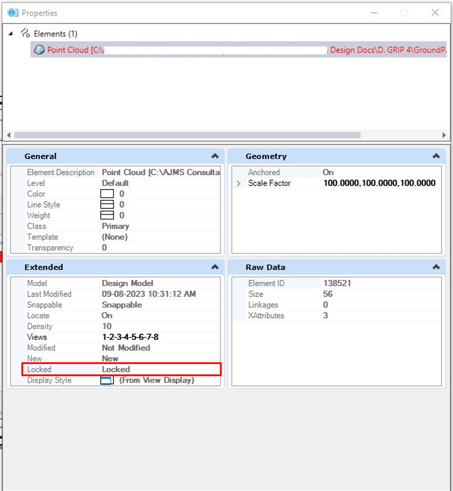

Se l'opzione Bloccata è disattivata (vedere sotto), questo potrebbe significare che la nuvola di punti fa parte di un riferimento collegato al progetto.
In questo caso, è necessario selezionare il file che include la nuvola di punti dal menu Riferimenti->cliccare con il tasto destro del mouse su di esso-> selezionare l'opzione "Scambia".
Aprire il menu Nuvola di punti-> selezionare la nuvola di punti-> selezionare il comando "Scollega".
