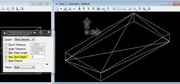

Problema
Quando una forma rettangolare o una slab viene inserita in un file di progettazione e viene creata in un elemento mesh, perché il solido o la forma appaiono invariati e non mostrano una mesh triangolata?
Soluzione
Questo accade quando il numero massimo di bordi supera il valore di 3. Se il numero di bordi è impostato al minimo di 3, ogni rettangolo o lato della lastra sarà rappresentato come due triangoli.
