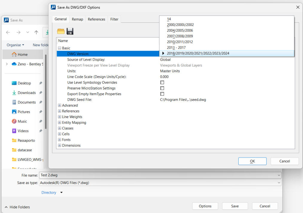

Per trovare la versione di RealDWG utilizzata da MicroStation, andare a: File/Salva con nome/Imposta il tipo di salvataggio come DWG, selezionare la casella Opzioni, la scheda Generale, fare clic su Versioni DWG, controllare l'ultima versione elencata in tale casella. Questa rappresenterà la versione/anno di RealDWG utilizzata da MicroStation e il corrispettivo abilitatore di oggetti necessario per lavorare con la versione di MicroStation in uso.
