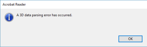

Problema
Durante la lettura di PDF 3D creati in MicroStation, viene visualizzato il seguente messaggio:
Acrobat Reader
Si è verificato un errore di analisi dei dati 3D
Il problema potrebbe essere dovuto ad alcuni file di configurazione danneggiati di Adobe Acrobat.
Soluzione
Utilizzare una delle seguenti opzioni:
1. Generare nuovi file di configurazione
- Chiudere Adobe Acrobat e rinominare le seguenti cartelle:
C:\Users\UserName\AppData\Local\Adobe\Acrobat\DC to C:\Users\UserName\AppData\Local\Adobe\Acrobat\DC_OLD
Se visible, C:\Users\UserName\AppData\Local\Adobe\Acrobat\20XX to C:\Users\UserName\AppData\Local\Adobe\Acrobat\20XX_OLD
- Riapri I file PDF 3D da visualizzare
2. Reinstalla Adobe
Articolo in lingua originale
