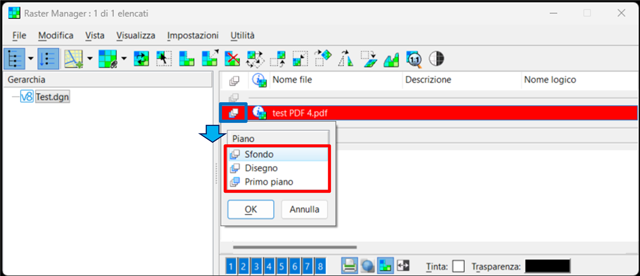

Problema
Il file Raster copre gli elementi grafici del mio progetto. Come si può mettere il file Raster sullo sfondo dietro i disegni?
In altre parole, come posso cambiare l'ordine di posizionamento del file Raster?
Soluzione
Ogni file raster può essere posizionato singolarmente su uno dei tre diversi piani di lettura per definire le sequenze di visualizzazione:
Sono disponibili i seguenti livelli: "Sfondo", "Disegno" o "Primo piano".
Primo piano - i Raster sono in cima a tutti gli elementi
Disegno - i Raster sono visualizzati in base alla priorità di visualizzazione (ereditata dal livello usato e dal valore di priorità impostato).
Sfondo - i Raster vengono visualizzati sotto tutti gli elementi.
Per impostare il file Raster sul livello di sfondo desiderato, fare clic sull'icona del livello nella colonna del file Raster in "Raster Manager". Assicurarsi di premere OK e salvare le modifiche.
