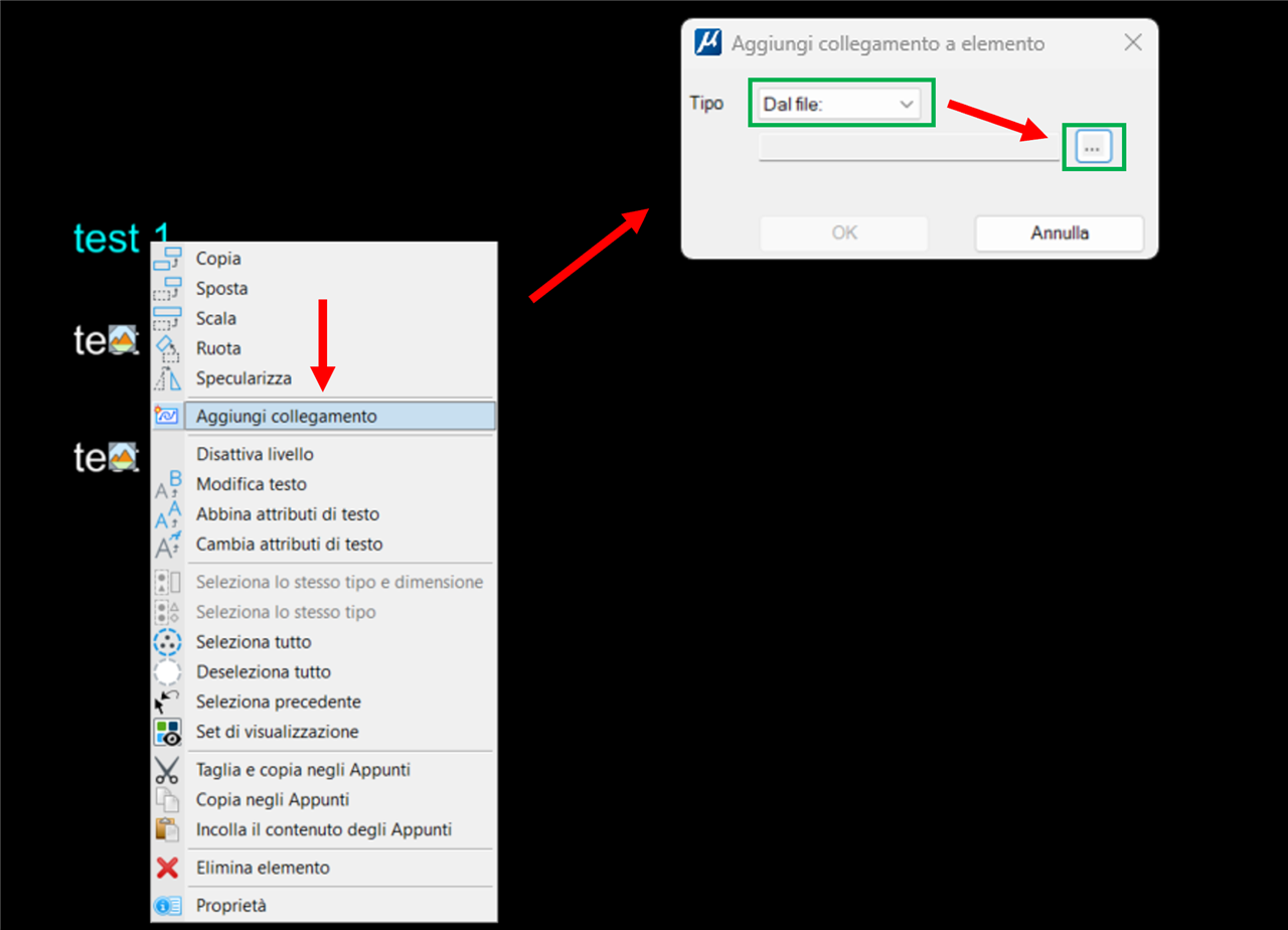

2 – Allegare la vista salvata:
Tasto destro sulla dicitura/elemento a cui assegnare la vista salvata->Aggiungi collegamento.
Dalla finestra visualizzata, selezionare come Tipo “Dal file” e cliccando sull’icona con i tre punti, selezionare il file in cui è presente la vista salvata da allegare.

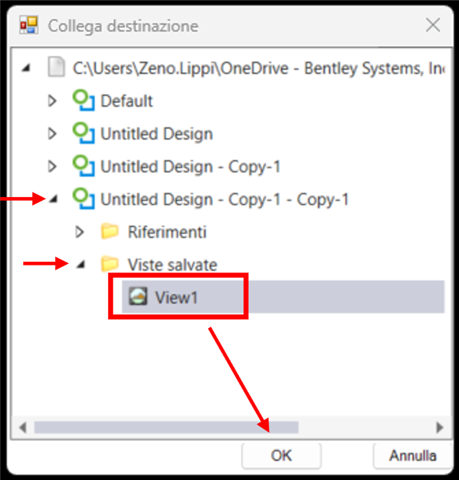

Espandere il menu a tendina del modello che include la vista salvata-> Seleziona la vista salvata -> OK.

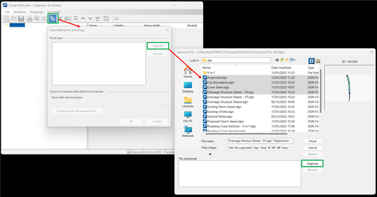

3 – Creare il PDF tramite l’Organizer di Stampa:
Apire l’Organizer di Stampa-> Aggiungi i File al Set-> Selezionare tutti i file coinvolti nei collegamenti-> Aggiungi

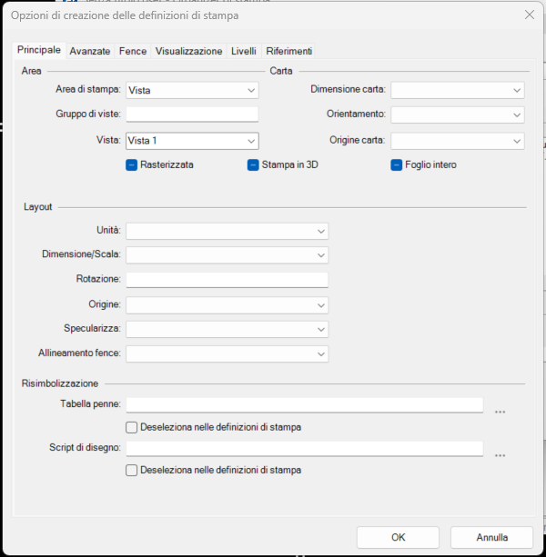

Selezionare il comando “Opzioni specificate manualmente” dalla finestra Crea definizioni di stampa. Dal tab “Fence”, selezionare l’opzione “Tutti i Modelli” dal menu a tendina per includere tutti i modelli nella stampa PDF.
Definire l’area di Stampa e la vista dal tab “Principale” e premere OK

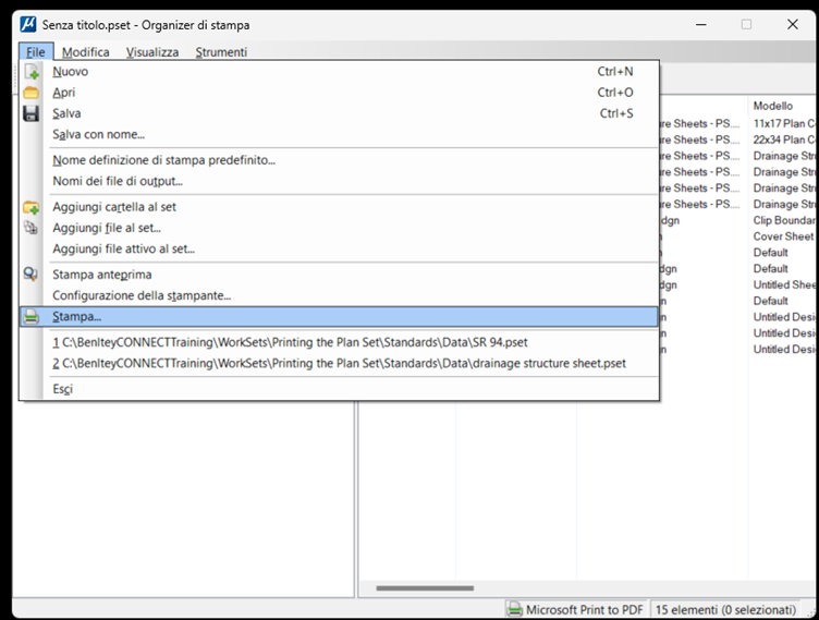

File->Stampa
Il documento PDF creato includerà i collegamenti alle viste salvate e i relativi modelli convertiti anch’essi in formato PDF.
