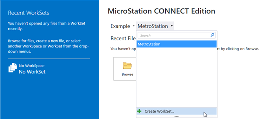

Per rimuovere l'opzione Crea WorkSet
1 - Impostare la seguente variabile
           MS_CONFIGURATIONOPTS = DisallowCreatingWorkSet

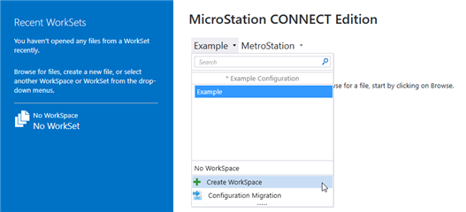

Per rimuovere l'opzione Crea WorkSpace
           MS_CONFIGURATIONOPTS = DisallowCreatingWorkSpace

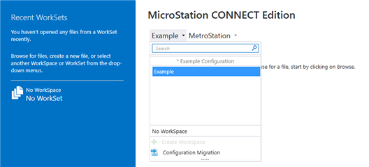

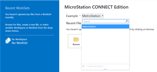

Per rimuovere le opzioni crea WorkSpace e WorkSet
           MS_CONFIGURATIONOPTS = DisallowCreatingWorkSpace,DisallowCreatingWorkSet
