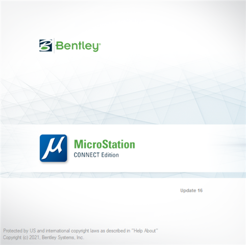

MicroStation CONNECT Edition non si avvia.
Quando si avvia l'applicazione, la schermata di caricamento (splash screen) appare per alcuni secondi e poi scompare rapidamente:

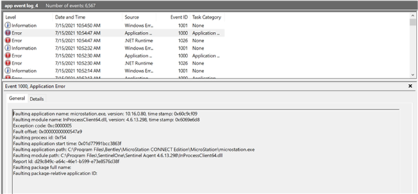

Dopo ulteriori indagini, il registro degli eventi dell'applicazione (Visualizzatore eventi>Registri di Windows>Applicazione) visualizza un testo simile al seguente:
Nome dell'applicazione in errore: microstation.exe, versione: 10.16.0.80, time stamp: 0x60c9cf09
Nome del modulo in errore: InProcessClient64.dll, versione: 4.6.13.298, time stamp: 0x6069e6d8
Codice di eccezione: 0xc0000005
Offset errore: 0x000000000547a9
Id processo in errore: 0xf54
Ora di avvio dell'applicazione in errore: 0x01d77991bcc3863f
Percorso applicazione in errore: C:\ProgramFiles\Bentley\MicroStation\MicroStation\microstation CONNECTEdition\MicroStation\microstation.exe
Percorso del modulo guasto: C:\Program Files\SentinelOne\Sentinel Agent 4.6.13.298\InProcessClient64.dll
ID rapporto: d29c849c-a64c-46e1-b599-e73e8576d38f
Nome completo del pacchetto guasto:
ID applicazione relativa al pacchetto in errore:

Il problema sembra essere causato da un antivirus che blocca il programma (SentinelOne anti-virus).
Per risolvere il problema, provare quanto segue:
Avviare il programma come amministratore dal file eseguibile (MicroStation.exe):
Aggiungere i seguenti file/cartelle alle esclusioni antivirus
C:\Program Files\Bentley\MicroStation CONNECT Edition\MicroStation\MicroStation.exe
 C:\Program Files\Common Files\Bentley Shared\CONNECTION Client\LicService\Bentley.Licensing.LicenseTool.exe
 C:\Program Files\Common Files\Bentley Shared\CONNECTION Client\Bentley.Connect.Client.exe
 C:\Program Files\Common Files\Bentley Shared\CONNECT Advisor\Bentley.Connect.Advisor.Service.exe
 C:\Program Files\Bentley\MicroStation CONNECT Edition\MicroStation\ConnectAdvisor\Bentley.Connect.Advisor.Api.dl
