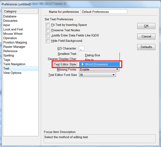

Se queste opzioni non risolvono il problema, si consiglia di passare all'editor di testo della finestra di dialogo. Questa operazione può essere eseguita nelle Preferenze del Workspace sotto la categoria Testo.

Se è installato Internet Explorer 7, è possibile impostare l'editor di testo:
WORKSPACE > PREFERENZE > STILE EDITOR DI TESTO > WORD PROCESSOR.
