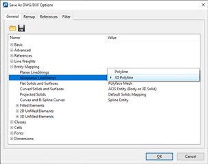

Problema
Quando si salva in DWG, le LineStrings3D diventano planari.
Soluzione
Impostare la seguente impostazione in Opzioni di salvataggio come DWG/DXF:
Generale > Mapping entità > Spezzate non planari: Polilinea 3D
