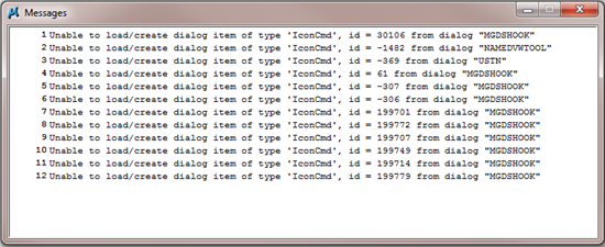

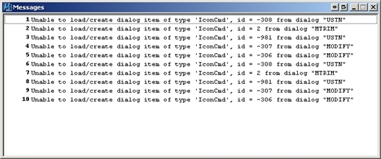

All'avvio di MicroStation, viene visualizzato un messaggio di errore che riporta, ad esempio:
"Impossibile caricare/creare l'elemento di dialogo di tipo 'IconCmd', id = "
“Unable to load/create dialog item of type 'IconCmd', id=”
Vedere le immagini del messaggio di errore sotto riportate:
Oppure

Il messaggio di errore è normalmente causato da un conflitto tra i menu. Il conflitto potrebbe essere tra il menu fornito da MicroStation e un menu personalizzato o tra due menu personalizzati. In genere due voci di menu diverse hanno lo stesso numero id di menu.
Nella maggior parte dei casi questo messaggio di errore viene visualizzato quando si utilizza un Workspace di una versione precedente di MicroStation. Alcune modifiche al menu sono state apportate nelle versioni più recenti e devono essere aggiornate nel Workspace o nel menu personalizzato della DGNLIB, perché alcuni strumenti disponibili nella V8i sono stati modificati, rimossi o sostituiti nelle versioni più recenti.

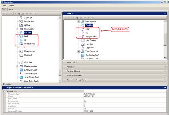

Esempio: Un cliente ha effettuato alcune personalizzazioni della casella degli strumenti e delle funzioni direttamente nel file ustation.dgnlib con la versione 08.11.05.17 di MicroStation V8i. Quando scambia il file ustation.dgnlib della versione 08.11.07.171 con quello modificato della versione precedente, riceve i seguenti messaggi di errore.

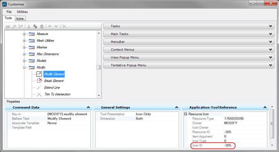

Per individuare lo strumento/icona in errore, consultare il messaggio di errore. Per esempio: Impossibile caricare/creare un elemento di dialogo di tipo
'IconCmd', id = -305 dalla finestra di dialogo "MODIFICA".
Aprire la finestra di dialogo Personalizza -> caricare il file DGNLIB -> controllare nella casella degli strumenti "Modifica" lo strumento con ID icona = -305.
È facile identificare gli strumenti in errore, poiché al posto dell'icona dello strumento vengono visualizzati dei punti interrogativi. Sotto un esempio di icone mancanti della casella degli strumenti di View Control nel menu personalizzato:
