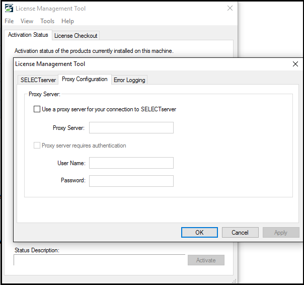

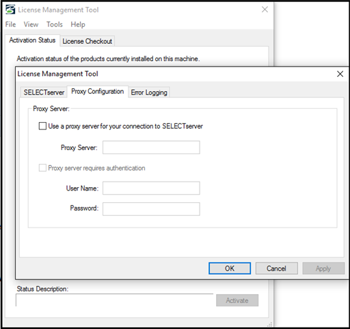

Kuruluşumun bir proxy sunucusu varsa ne olur? Sunucu adresini, kullanıcı adını ve şifreyi nereye girebilirim?
Proxy bilgileri Lisans Yönetim Aracı'ndan okunur. Lisans Yönetimi Aracı C: \ Program Files \ Common Files \ Bentley Shared \ CONNECTION Client \ LicenseTool.exe dosyasında bulunur. Lisans Yönetimi Aracı'nda Araçlar> Seçenekler> Proxy Yapılandırması sekmesine gidin. “Proxy sunucu kullan ..” kutusunu açıp sunucu adresini girin. Gerekliyse ve kullanıcı adı ve şifresini girin. Kaydetmek için Tamam'a tıklayın.
***Please note that this configuration will only work if you're using the online (Hosted) SELECTserver for licensing. If you're using a Deployed SELECTserver, your Proxy Server will need an exception created to route traffic originating from the CONNECTION Client to the Bentley (DNS) domains listed above.
Lütfen, bu yapılandırmanın yalnızca lisans için çevrimiçi  SELECT lisanslama yöntemi  kullanıyorsanız işe yarayacağını unutmayın. Deployed SELECT sunucusunu kullanıyorsanız, Proxy Sunucunuzun, CONNECTION Client  trafiği yukarıda listelenen Bentley (DNS) etki alanlarına yönlendirmek için özel ayarlara gereksinim olacaktır.***
