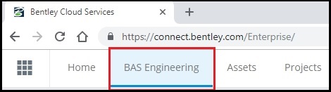

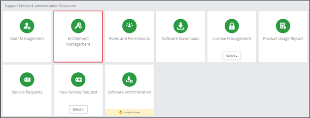

CONNECTION Center içerisinde  CONNECT Enterprise Portal altında  bulunan Yetkilendirme Yönetimi Hizmeti(Entitlement Management Service), bir Yöneticinin Kuruluşta kullanılan Bentley uygulamaları için lisans kullanım bildirimlerini yönetmesine izin verir.
Yetkilendirme Yönetimi Servisine erişmek için

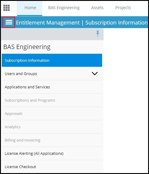

Entitlement Management - Seçenekleri
Açılır menüden şu anda erişilebilir olan işlevler listelenir.  Not: Henüz mevcut olmayan işlevler grileşmiştir.

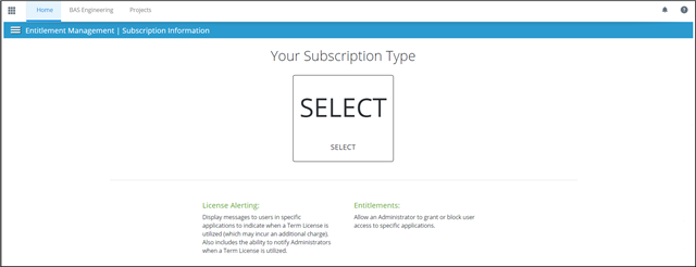

1. Subscription Information (Üyelik Bilgileri)
Bu ekran, daha önce Ana ekranda görüntülendiği gibi hesabınızla ilgili temel abonelik bilgilerini görüntüler.

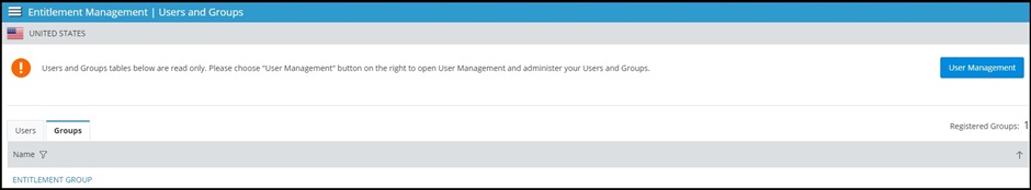

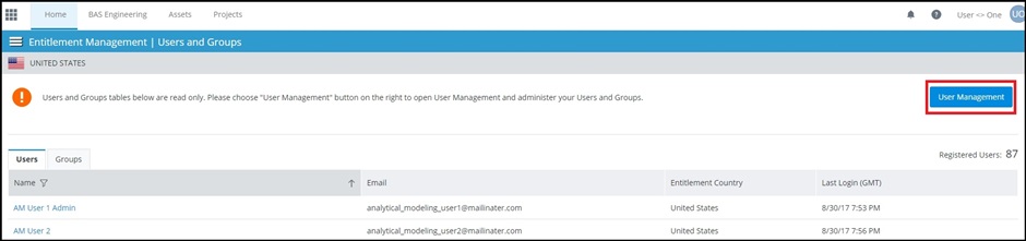

2. Users and Groups (Kullanıcı ve Gruplar)
Users and Groups  sayfaları, Bentley uygulama kullanıcılarınızın listesini gösterir. Bunlar, CONNECTION Center Kurumsal Portalındaki ''User Managementi' butonuyla e erişilen Kullanıcı Yönetimi ara yüzü ile yönetilebilir. Kullanıcı adları tıklanarak belirli kullanıcılar için yetkilendirmeler eklenebilir veya kaldırılabilir. Bu, “Select the Group Name…(Grup Adını Seç)” ibaresinin yazdığı yerde “User Name (Kullanıcı Adı)” ekleyerek, gerçekleştirilebilir.
Groups (Gruplar) -

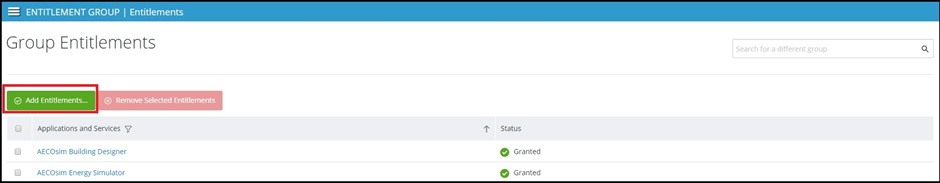

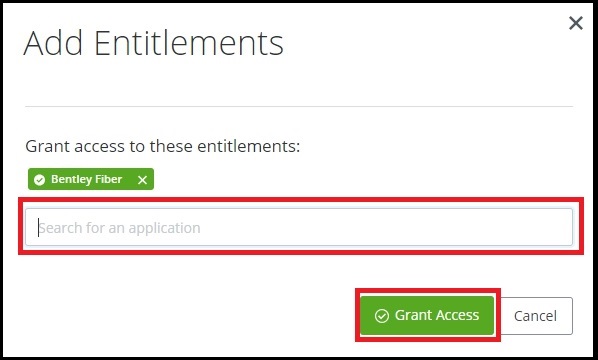

User Management içerisinde yaratılan  Entitlement groups (Yetki Grupları) sayesinde istenilen uygulamalara erişim  hakkı verilebilir veya kaldırılabilir.
Grup Yetkileri iletişim kutusunda erişime izin verilip verilmediğini görmek için Grup adını (Group Name) seçin.
Yeşil Yetki Ekle (Add Entitlements) düğmesini tıklayın> uygulamayı arayın ve (Grant Access) Erişim Ver'i tıklayın.

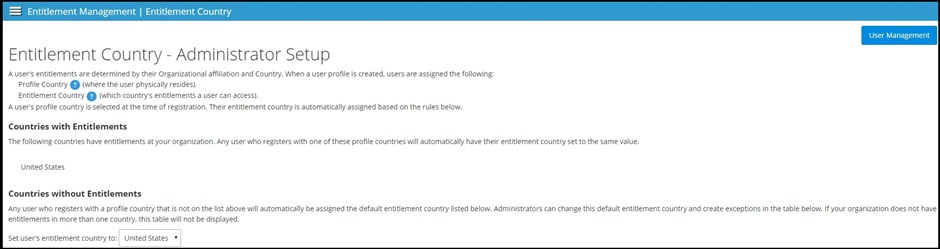

Ülke bazında Yetkilendirme - Yönetimsel Kurulum (Entitlement Country - Administrator Setup)
Bir kullanıcının yetkisi Organizasyon ile olan bağı ve ülkesi  tarafından belirlenir. Bir kullanıcı profili yaratıldığında, bu profil aşağıdakilerle ilişkilendirilir.
Profil Ülkesi (kullanıcının fiziksel olarak bulunduğu yer).
Yetkilendirme Ülkesi ( bir kullanıcının yetkilerine erişebileceği ülke).
A user's profile country is selected at the time of registration. Their entitlement country is automatically assigned based on the rules below.
Bir kullanıcının profil ülkesi (Profile Country) kayıt sırasında seçilir. Yetki Ülkesi (Entitlement Country), aşağıdaki kurallara göre otomatik olarak atanır.
Yöneticiler, kayıt  sırasında hangi yetkilendirmelerin atanması gerektiğine karar verebilir
**Lütfen dikkat ediniz: Yetkilendirme Yönetimi ayarları sadece CONNECT Lisansı kullanan ve SELECTserver etkinleştirme anahtarları kullanmayan uygulamalar için geçerlidir.

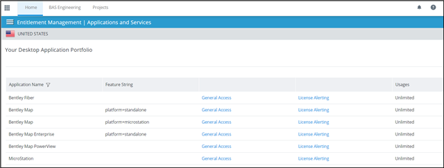

3. Uygulamalar ve Servisler (Applications and Services)
Organizasyonunuzda bulunan tüm uygulama lisanslarını görüntülemek için ‘Uygulamalar ve Hizmetler’i ( ‘Applications and Services’) seçin.

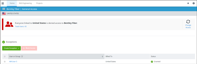

Genel Erişim (General Access) – Kullanıcıların yetkilerinde istisnalar belirlemenizi sağlar.

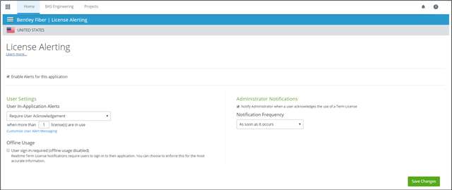

Lisans Uyarısı (License Alerting) - Ürün kullanımı için uyarıları etkinleştirmenizi sağlar.
General Access (Genel Erişim) burada tanımlanmıştır:
Yöneticiler ve Kullanıcılar için gerekli olan Dönemsel Lisans (Term License)  Uyarılarını ve Bildirimlerini yapılandırmak için "‘License Alerting (Lisans Uyarısı)" nı seçin.
Please Note: License Alerting applies to the Term Licensing pop-up alert displayed to users while Notifications apply to the messaging sent to Administrators and Co-Administrators.

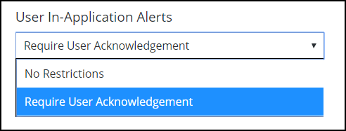

Kullanıcı Ayarları (User Settings):
Kullanıcının uyarıyı kabul etmesi gerekip gerekmediğini seçin.No Restrictions (Kısıtlama yok), kullanıcının uyarıyı onaylamadan devam etmesine izin verir.
Then select the license threshold for when the alert will occur.  You should set a threshold that reflects your company policy.  If you wish to reduce the risk that a Term License is issued for this product, you should set the threshold to be at or below the number of licenses held for this product.  Otherwise you can set it to the number of licenses (perpetual + term) that you wish to allow.
Ardından, uyarının ne zaman gerçekleşeceği için lisans uyarı eşiğini seçin. Şirket politikanızı yansıtan bir eşik belirlemelisiniz. Bu ürün için bir dönemsel Lisans verilme riskini azaltmak isterseniz, eşiği bu yazılım için varolan kalıcı lisans sayısının altında olacak şekilde ayarlamanız gerekir. Aksi takdirde, izin vermek istediğiniz lisans sayısını (kalıcı + süreli) ayarlayabilirsiniz.
Lütfen Dikkat: Uyarının görüntülenmesini engelleyebilecek durumlar vardır. Bu durumlardan bazıları CONNECT Lisanslama SSS'de açıklanmıştır. Kuruluşlar, uyarı ayarlarına bakılmaksızın, lisans sözleşmesinin yükümlülüklerini yerine getirmenin Organizasyonun sorumluluğunda olduğunu bilmelidir.

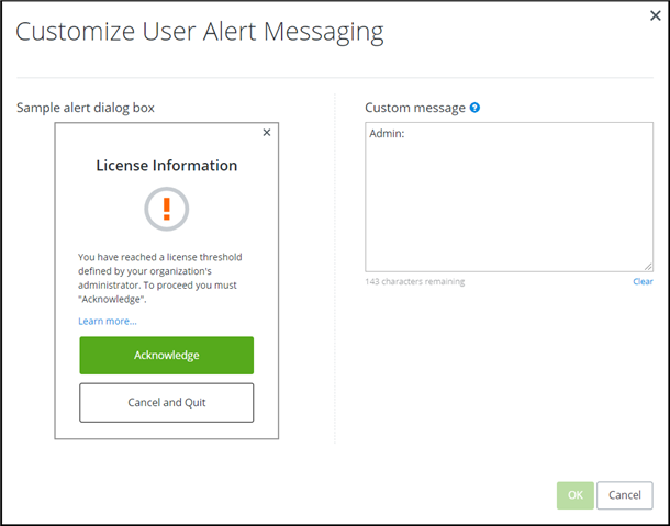

İsteğe bağlı olarak, uyarı sırasında görüntülenen mesajı özelleştirebilirsiniz.

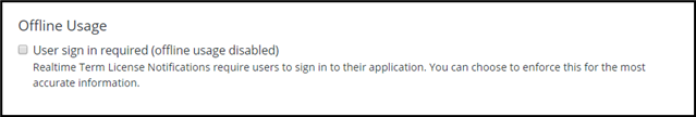

Son olarak, çevrimdışı kullanımın etkin olup olmadığına karar verebilirsiniz. AÇIK olarak ayarlanmışsa, kullanıcının kullanabilmesi için çevrimiçi olması ve uygulamada oturum açması gerekir. Bu, KAPALI olarak ayarlanırsa, kullanıcılar uygulamayı başlattıklarında veya uygulama kullanım oturumları sırasında ağ bağlantısı olmadığında ürünü kullanmaya devam edebilir.

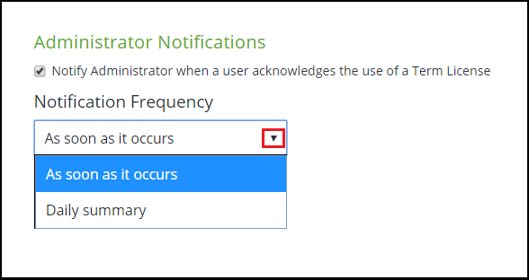

Yönetici Ayarları (Administrator Settings)
Bu, Yöneticinin tanımlı sınırın aşan herhangi bir kullanım için bildirim almasına izin verir.

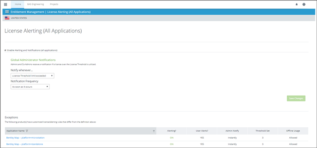

4. Lisans Uyarıları (License Alerting (All Applications))
3. adımda yukarıda belirtilen talimatlar, bir yöneticinin belirli bir uygulamaya  dair bildirim kurallarına izin verir. Tüm Bentley uygulamalarınıza aynı bildirim kurallarını etkinleştirmek için 'Lisans Uyarısı (Tüm Uygulamalar)' seçeneğini kullanın.
Bir masaüstü uygulaması kullanım sınırını aşacaksa, bildirim almak için ‘Enable Alerting and Notifications (all applications)’ ı açabilirsiniz.
Uygun bildirim seviyelerini ayarlayın.
Değerleri değiştirmeniz gerekiyorsa, bunu 'İstisnalar (Exceptions)' altında yapabilirsiniz.

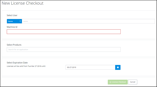

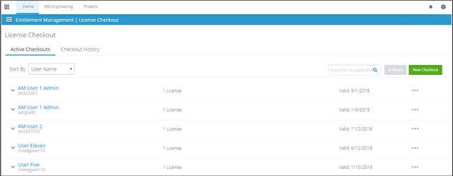

5. License Checkout
Yönetici, mevcut ve geçmiş lisans checkout işlemlerini görmek için bu sayfayı kullanabilir ve yeni bir lisans checkout işlemi yapabilir.
To view the application checked out per license, expand the down arrow after each user.
Lisans bazında check out işlemi yapılmış uygulamayı görüntülemek için, kullanıcıdan sonra aşağı oku genişletin.
'New License Checkout' seçeneğini seçin ve yeni bir lisans için tanımlı bilgileri girin.
