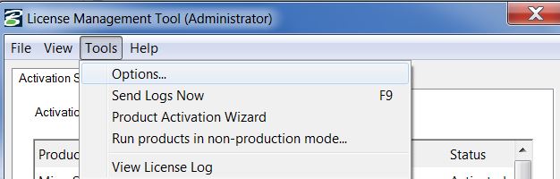

El administrador de licencias (LMT) tiene una sección para las configuración de proxy que se pueden introducir en la mezcla de proxy y firewall si es necesario. La ubicación de la herramienta varía según la aplicación Bentley pero siempre está disponible. En aras de esta conversación voy a utilizar administrador de licencias (LMT) asociado la SelectServer Gateway como ejemplo. Está disponible en el menú de Inicio Todos los programas> Herramienta de gestión de BENTLEY> SELECTserver> Bentley License Management Tool.
Una vez que la herramienta está abierta desde el menú en la parte superior seleccione Herramientas> Opciones.

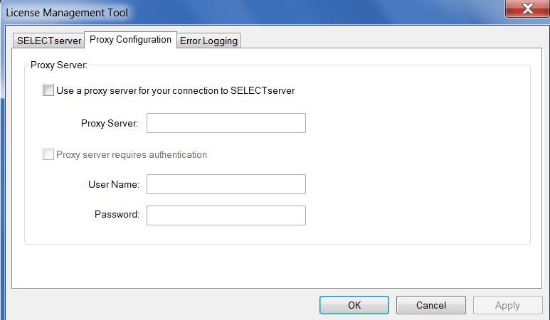

A continuación, seleccione la pestaña de configuración del proxy. La información proxy específico a su sitio se puede introducir aquí.
El administrador de licencias (LMT) no decide cómo funcionara su proxy. Sólo estamos proporcionando parámetros para permitir que la aplicación funcione dentro ya través de la topología de su red y el entorno en red. Si hay algún problema interno que todavía no permite que la aplicación funcione a través de la red interna, también puede crear excepciones de proxy para los sitios definidos de Bentley que aparecen en la parte de arriba de este artículo. Todos ellos son necesarios para la comunicación y la activación de la aplicación SELECTserver y de cualquier programa de Bentley.
Tenga en cuenta que Bentley recomienda que configure el uso de los nombres DNS. Debido a las políticas globales de la dirección IP puede variar debido a la ubicación y puede cambiar a causa de equilibrio de carga de back-end. Esta información no es visible o editable por usted. Usando el nombre DNS permite su entorno para adaptarse a los ajustes de red implementados por el equipo de redes de apoyo interno de Bentley.
