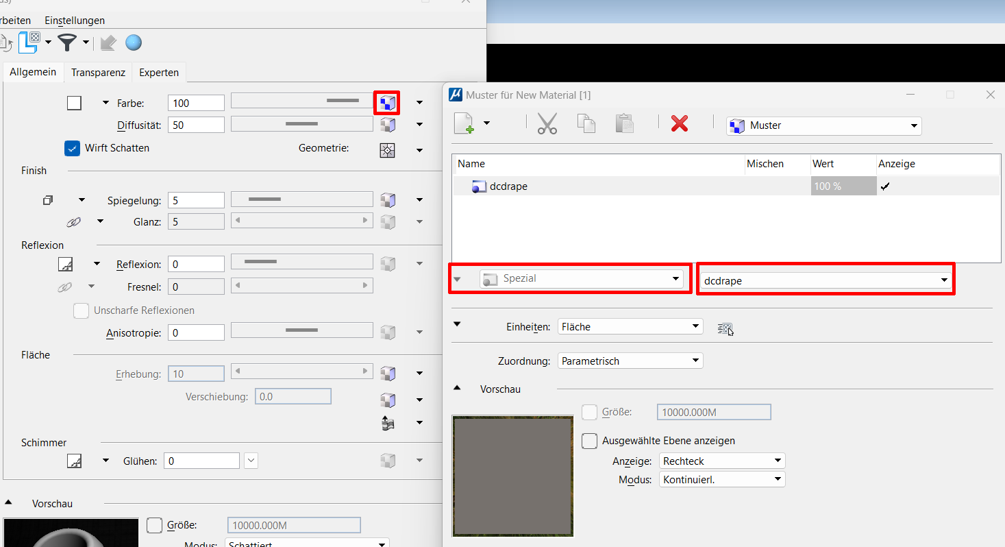

6. Klicken Sie im neuen Material (auf der rechten Seite) auf der Registerkarte Allgemein auf das Symbol Musterkarte, um den Dialog Muster zu öffnen.
7. Ändern Sie den Map-Typ von Image auf Spezial. Jetzt können Sie dcdrape als Mustermap-Typ auswählen.
8. Weisen Sie dieses Material den Elementen zu, die Sie mit einer oder mehreren angehängten Rasterdateien mit aktiviertem „Drapieren" drapieren möchten.
