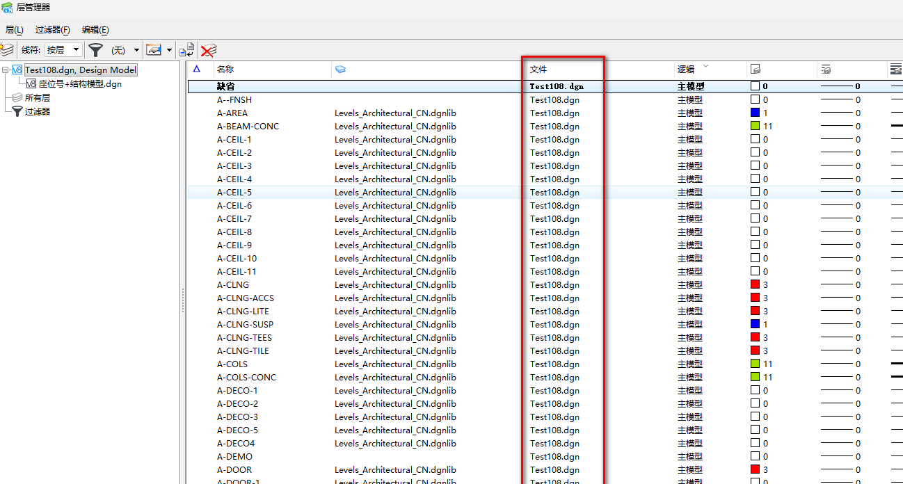

         对图层进行修改时,我们只能对当前文件中的图层进行修改,但是如何区分图层是在当前文件中还是库中,我们可以根据图层管理器中的“文件”进行判断。如下图:
         当“文件”为当前dgn文件的名字时,我们就可以对此图层进行修改,当“文件”为图层库名时,这是软件会提醒“不能修改库层特性“需要注意的是:对于参考进来的文件所带的图层,我们也可以对这些图层进行简单修改,但是无法修改图层的材质。

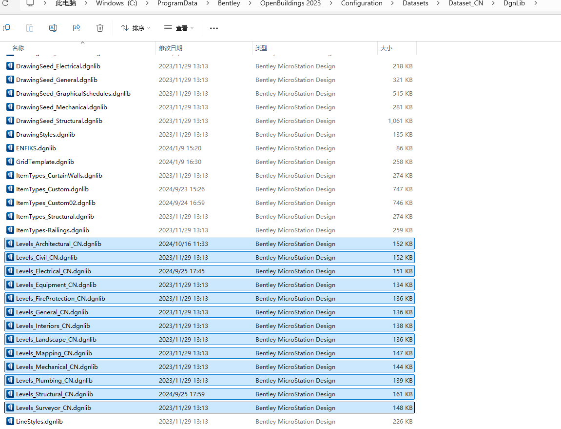

      同样的在当前文件中删除图层时,我们只能对当前文件中的图层进行删除,如果库中的图层也不想要的话,我们需要删除或隐藏(拷贝到其他文件夹中)图层库文件。
