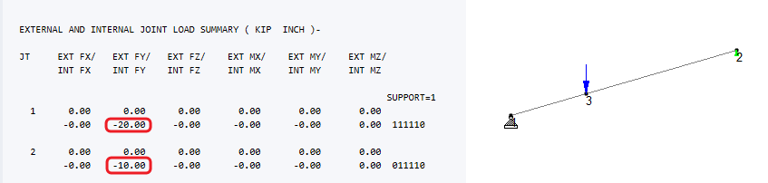

第一个案例(节点荷载案例)
根据上述描述,STAAD首先约束所有节点(包括施加节点荷载的节点 3)。
由于在这种情况下,节点荷载也是施加在固定端(Fixed)节点上(施加节点荷载的节点3也受到约束),因此固定端的(Fixed)作用力EXT为0,补偿INT节点荷载为-20 kip和-10kip;
因此,1节点净力= EXT+INT = 0 -20 =-20 KIP
              2节点净力==EXT+INT = 0 -10 =-10 KIP

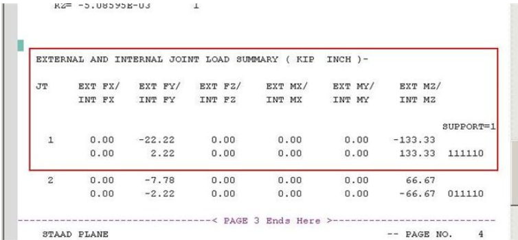

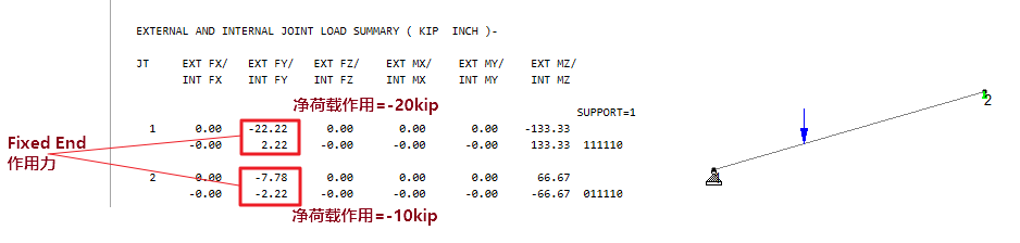

第二个案例(构件荷载案例)
这个模型中,集中荷载没有添加到任何节点上,因此当约束了实际存在的端节点后,软件首先计算出来第一个固定端(Fixed)节点处的EXT力为-22.22 kip,然后第二个固定端(Fixed)节点处的EXT力为-7.78 kip
然后为了保证节点平衡,施加在第一个节点处的补偿力INT为2.22kip,第二个节点处的补偿力INT为-2.22kip
      1节点净力  = EXT+INT = - 22.22 +  2.22 =-20 KIP
      2节点净力 = EXT+INT =    - 7.78 -  2.22 =-10 KIP
案例一和案例二中软件给出的节点净力值相同。

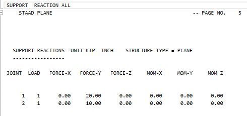

如果定义了PRINT STATIC LOAD命令,则软件将会将施加在支座上的荷载分开详细给出,并最终确定其反力值;
如果定义 PRINT SUPPORT REACTION ALL命令,则可以通过输出文件中得到其净反力值,如下图所示 20 kip和10kip。
