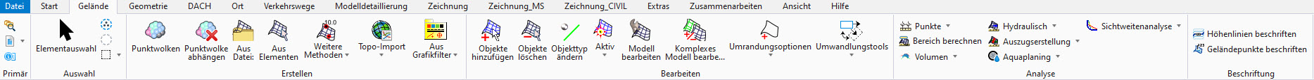

Schaltflächen_Gelände
Verknüpfung zur Dokumentation: Terrain (bentley.com)
Geländemodelle befinden sich in einer 3D-DGN-Datei, werden als Referenzobjekte
in Lage und Höhe für die Planung von Infrastrukturobjekten verwendet und
an die Planungsdateien in 2D für Geometrien, Verkehrswege usw. oder auch in einem 3D-Modell für Vermessungsprojekte referenziert.
Auf die Geländemodelle können Sie u.a. 2D-Elemente projizieren:
Element Projizieren - OpenRoads | OpenSite - Wiki (Deutsch) - OpenRoads | OpenSite - Bentley Communities.

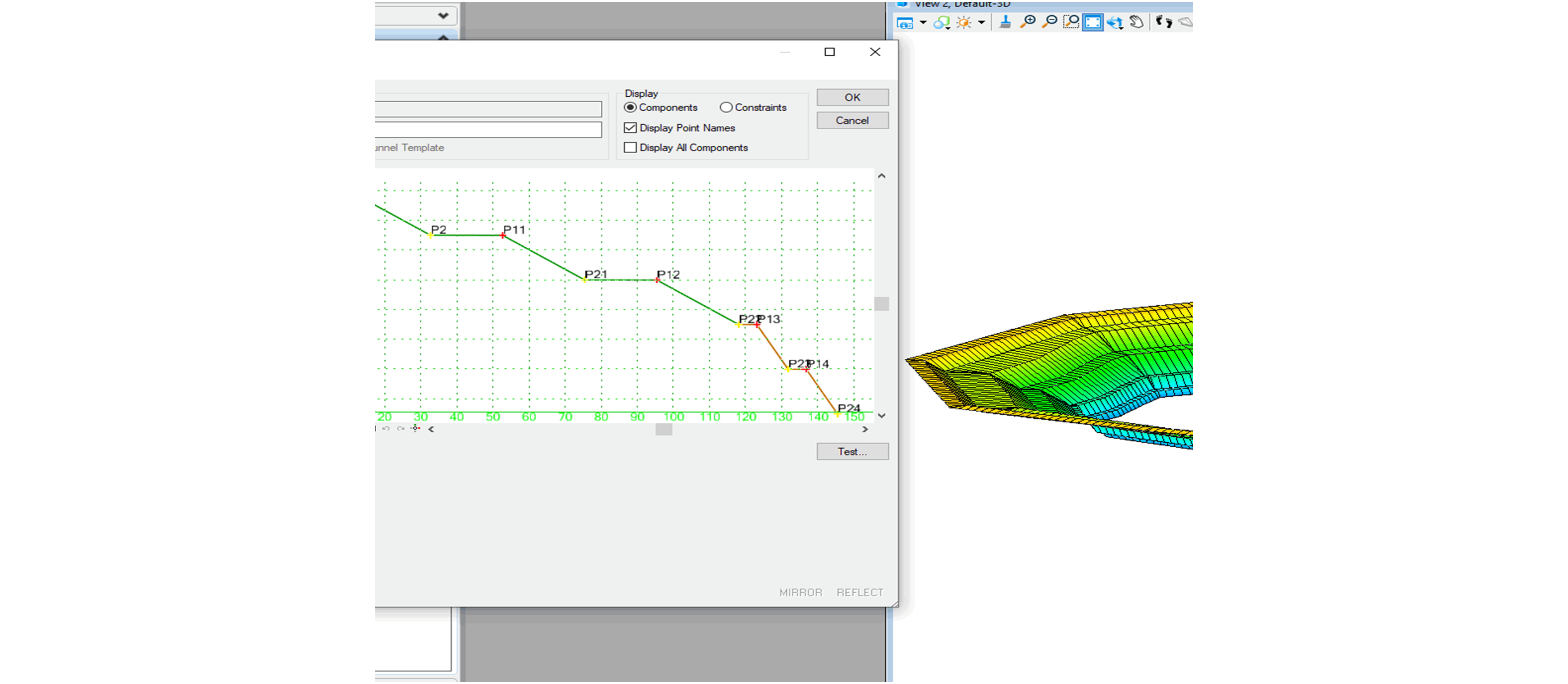

Gelände- oder Oberflächenmodelle lassen sich aber auch aus einem Verkehrsweg / Korridor erzeugen.
Sollte sich das zu Grunde gelegte Regelprofil ändern, ändert sich das Geländemodell entsprechend, wenn die Objekte mit dem Geländemodell verknüpft sind:
