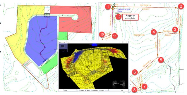

Zur Konzeption eines Flächennutzungsplanes / Gewerbegebietes / Wohnungsneubaugebietes
mit Einzelnutzungen auf Parzellen und anschließender Neigungs- / Massenbewegungsoptimierung gedacht,
ist dieser Workflow auch zur Berechnung eines Massenausgleichs auf großflächigen Bereichen mit langen Schiebewegen geeignet.
Eine Einführung finden Sie hier: (+) Site Analysis Wiki - SITEOPS Wiki - SITEOPS - Bentley Communities
Hier finden Sie einen Kurs auf dem Learn-Server, der Ihnen einen Überblick über den Workflow "Ort" gibt:
View Learning Path (bentley.com)
Wohngebiet, Neigungslösung, Grundstücke
Die Ziffern auf der rechten Seite stellen lediglich die Eckpunkte des Polygons dar.
Ablauf
  1. Geländemodell und weitere Grundlagendateien an eine 2D- Datei referenzieren
  2. Geländemodell aktivieren, 3D-Modell wird erzeugt
  3. Störungsbegrenzung / Baufeldgrenze eingeben
  4. Mindestabstände zur Baufeldgrenze überprüfen bzw. eingeben
  5. Nutzungsarten (Parkplatz, Parzelle, Grube, Weg) platzieren und an Anforderungen anpassen
  6. Neigungs-Solver / - Lösung für eine erste Näherung starten und danach das Fenster wieder schließen ->
    es werden für die Objekte Oberflächen im 3D-Modell ausgegeben, die zunächst noch "vorläufig" sind
  7. Wenn die Lösung und Anpassungen den Vorgaben entspricht, können wir die "Projekt-Phase" für die Parzellen festlegen.
