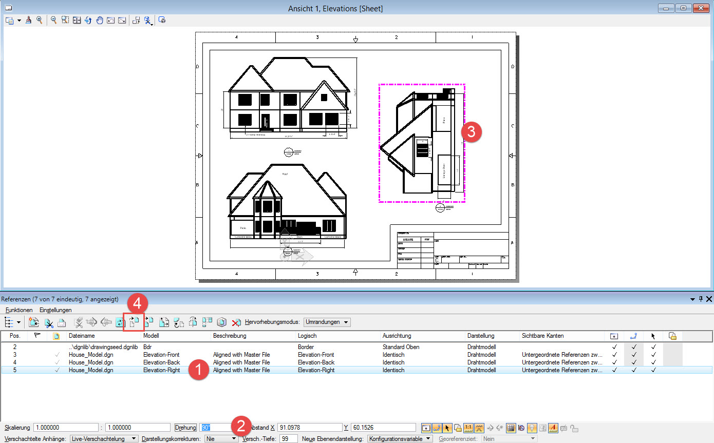

Wie kann ich eine dynamische Ansicht im Blattbereich drehen?
Hintergrundinformation
Eine dynamische Ansicht oder Schnitt werden im Blatt als auch im Planbereich immer als Referenz angehängt. Sie müssen daher die Referenz drehen, damit die Ansicht im Blatt gedreht erscheint.
Erforderliche Schritte
Option 1 Referenz mit festem Winkel drehen
  1. Öffnen Sie den Referenz Dialog
  2. Wählen Sie die entsprechende Ansicht oder Schnitt in der Liste der Referenzen aus. Punkt 1
  3. Anschließend geben Sie im unteren Bereich den gewünschten Drehwinkel ein und bestätigen diesen mit dem Drücken der Tabulator Taste. In diesem Fall 90° Punkt 2
  4. Die Drehung wird direkt in der Ansicht sichtbar. Punkt 3
Bitte beachten Sie, dass die Referenz nach dem drehen verschoben werden kann. Es kann also sein, dass Sie die Referenz mit der Funktion Referenz verschieben Punkt 4 wieder an seinen Platz verschieben müssen.
