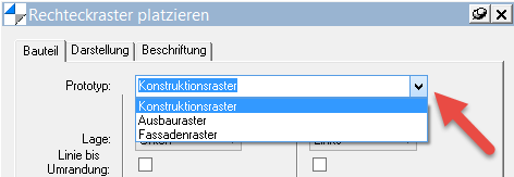

Option 1 - Beim Platzieren
  1. Wenn Sie mehrere Raster in einem Grundriss platzieren möchten, verwenden Sie schon beim Platzieren verschiedene Prototypen.

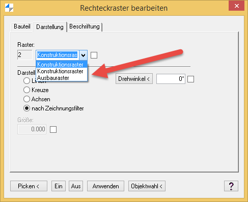

Falls Sie mehrere Raster mit einem identischen Prototypen und Rasternamen platziert haben, können Sie nachträglich den Prototyp Namen mit folgender Vorgehensweise ändern:
  1. Den Grundriss öffnen. Ein anderes Raster mit anderem Prototyp und Raster-Namen platzieren.

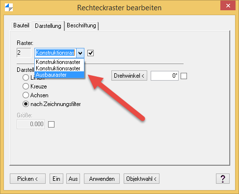

  2. Das bestehende Raster, das unterschieden werden soll, mit Element bearbeiten identifizieren und einen anderen Rasternamen aus der Auswahlliste wählen. Haken setzen. Anwenden.
  3. Das gerade platzierte Hilfsraster wieder löschen.

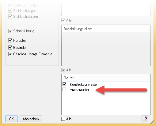

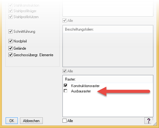

  5. Planteil bearbeiten. Unter Einstellungen - Raster wählen Sie den Rastertyp aus, der angezeigt werden soll.
  6. Jetzt wird nur das gewünschte Raster angezeigt.
