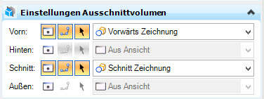

Wenn eine dynamische Ansicht erstellt wird, dann werden dort die Einstellungen des Ausschnittvolumen wie Vorne, Hinten, Schnitt und Außen berechnet.
Eine erneute Berechnung der verdeckten Kanten erfolgt zum Beispiel in diesen Fällen:
Dies kann bei vielen Bauteilen und großen Modellen sehr zeitaufwendig sein. Wenn dynamische Ansichten zwischen gespeichert werden, können all diese Verzögerungen vermieden werden.

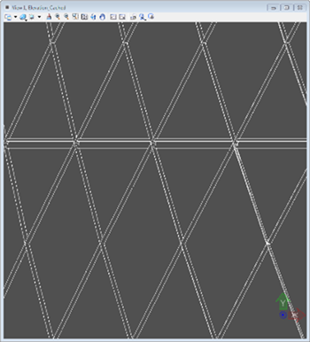

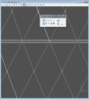

Mit dem zwischenspeichern der sichtbaren Kanten wird eine bessere Darstellung von Kreuzungspunkten hergestellt. Bei der dynamischen Darstellung (ohne Zwischenspeichern) werden zur Optimierung der Geschwindigkeit diese Kreuzungspunkte nicht so detailliert ausgearbeitet.
Dynamische DarstellungZwischenspeichern der sichtbaren Kanten

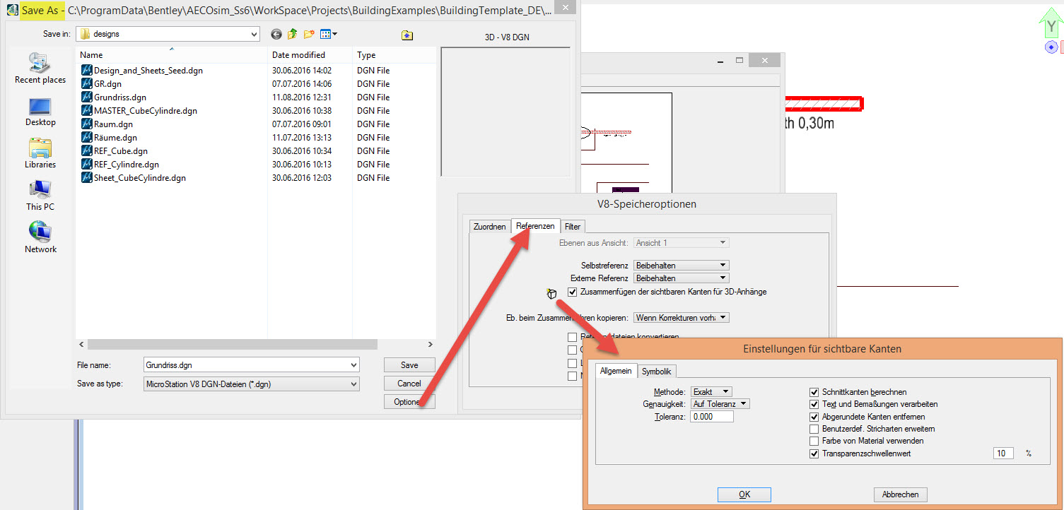

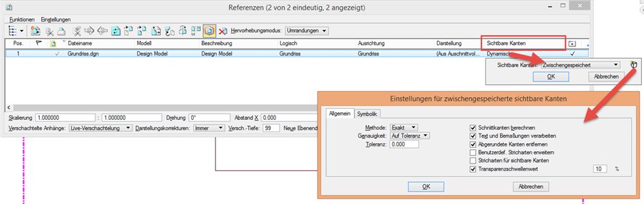

Wie kann ich die sichtbaren Kanten zwischenspeichern?
Das Zwischenspeichern können Sie in drei unterschiedlichen Bereichen einstellen und steuern:

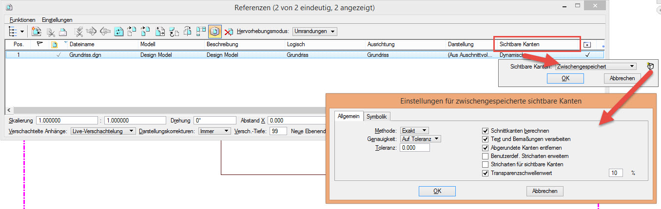

Im Referenz Dialog von Plan und Blatt Modellen

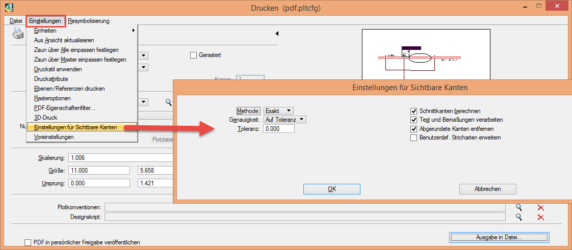

Im Druckdialog
Export/Speichern unter

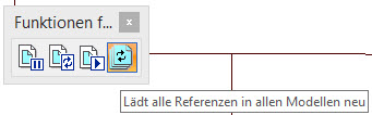

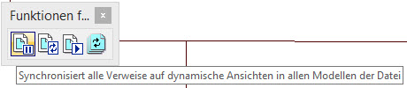

Funktionen für sichtbare Kanten

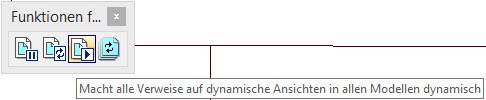

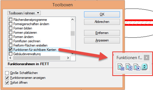

In ABD (SELECTseries 6) haben wir eine Toolbox „Funktionen für sichtbare Kanten“ welche Sie ind er Liste der Toolboxen (Strg-T) finden können:
Keyin= reference visibleedges allmodels cached

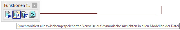

Keyin= reference visibleedges allmodels synchronizecache

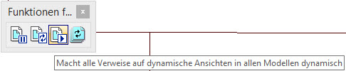

Keyin= reference visibleedges allmodels dynamic
Achtung! Dieser Befehl aktualisiert alle Modelle innerhalb der aktuellen Datei. Wenn die Datei sehr viele Modell beinhaltet kann diese einige Zeit in Anspruch nehmen. Möchten Sie nur ein einzelnes Modell aktualisieren möchten, dann machen Sie dies am besten manuell.
Keyin= reference reload force all

1. Bei der Aktualisierung einer “Zwischengespeicherten” dynamischen Ansicht bleiben die nicht sichtbaren Kanten immer noch nicht sichtbare Kanten. Beim Wechseln von „Zwischenspeichern“ und „Dynamisch“ wird die Information welche Kanten sichtbar sind oder nicht gelöscht. Daher verwenden Sie am besten die Funktion Synchronisieren.
