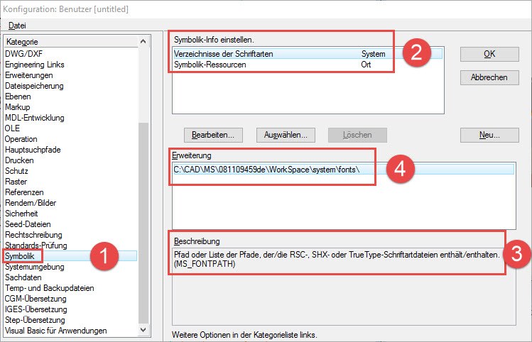

Bauteilbeschriftungen, Raumtexte und weitere Texte werden über den Zeichnungsfilter nicht gefüllt dargestellt.
Problemlösung
- Die betroffenen Texte werden über die Elementinformation geprüft. Der Text erscheint nicht als TTF Arial sondern z.B. als A Arial.
- Gehen Sie auf das Pulldown Menu > Arbeitsbereich > Konfiguration > Symbolik und prüfen die zugewiesenen Verzeichnisse der beiden folgenden Variablen:
Verzeichnisse der Schriftarten - MS_FONTPATH
MS_FONTPATH verweist auf …\WorkSpace\System\Fonts
- Prüfen Sie den Inhalt diesen Ordners. Wenn sich dort eine Datei Arial.shx befindet, benennen Sie die Endung der Datei um bzw. löschen Sie diese.
- Starten Sie speedikon neu und prüfen Sie die Darstellung der Texte. Diese werden jetzt korrekt angezeigt.
- Wenn sich keine Datei Arial.shx im genannten Ordner befunden hat prüfen Sie folgende Variable:
Symbolik-Ressourcen - MS_SYMBRSRC
MS_SYMBRSRC verweist üblicherweise auf:
…\WorkSpace\System\Symb. Dort sollten sich nur die folgenden 4 Standarddateien befinden.
…\WorkSpace\Standards\Symb. Dieses Verzeichnis sollte leer sein. - Wenn sich in den beiden Pfaden zusätzliche Dateien befinden sollten, benennen Sie die Endung der Dateien um, bzw. verschieben Sie diese in ein anderes Verzeichnis über den Windows Explorer.
