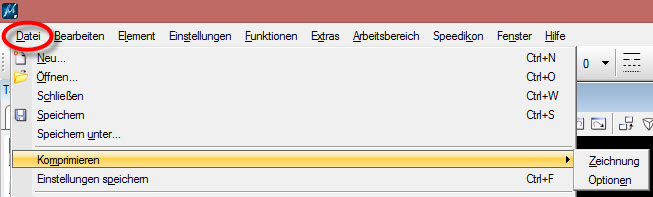

Option 1 - Ebenen komprimieren

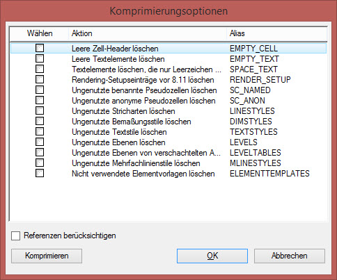

Unter Datei - Komprimieren können Sie die komplette Zeichnung komprimieren oder einzelne Optionen auswählen.
Dadurch wird die Datei bereinigt und das Problem evtl. schon behoben. Sollte das nicht helfen, sehen Sie Option 2.

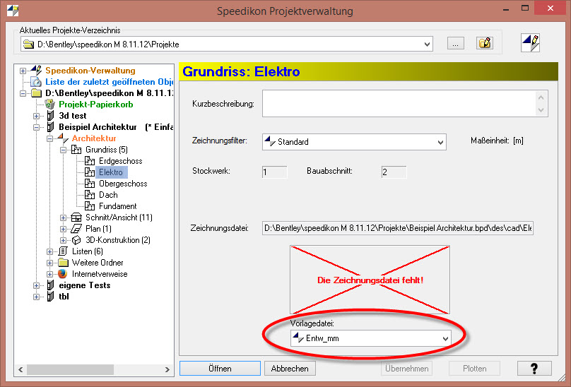

  1. Schließen Sie speedikon.
  2. Benennen Sie die zu Ihrem Grundriss gehörige MicroStation dgn Datei um, zu finden unter …\Projekt.bpd\des\cad.
  3. Starten Sie speedikon wieder und öffnen Sie den Grundriss
  4. Sie bekommen einen Hinweis, dass keine Zeichnungsdatei gefunden wird, wählen Sie also eine neue seed Datei im korrekten Maßstab!

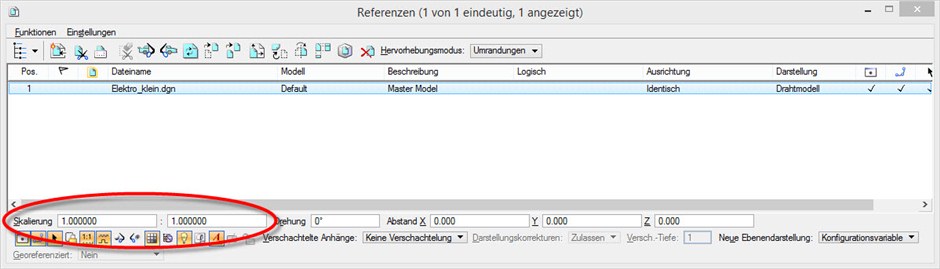

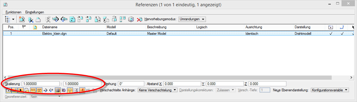

  5. Referenzieren Sie den alten, umbenannten Grundriss an den neuen Grundriss an. Achten Sie auf den Maßstab, auch hier muss der Faktor stimmen und ggf. angepasst werden!

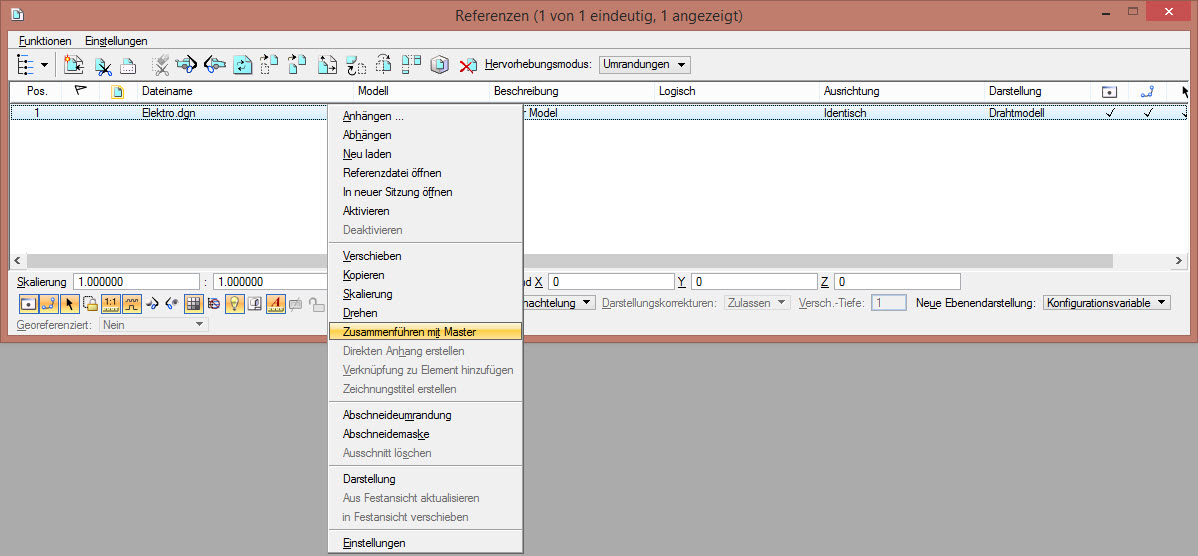

  7. In der MicroStation Referenz Maske die Datei markieren - rechte Maustaste - Zusammenführen mit Master - in die Ansicht 1, Oben klicken.
