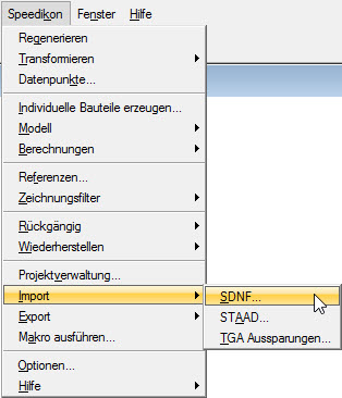

- Öffen Sie einen Grundriss oder eine 3D-Konstruktionsdatei. In CONNECT Edition geben Sie in der Bandsuche SDNF ein und wählen SDNF Import aus.
In V8i gehen Sie auf speedikon – Import – SDNF

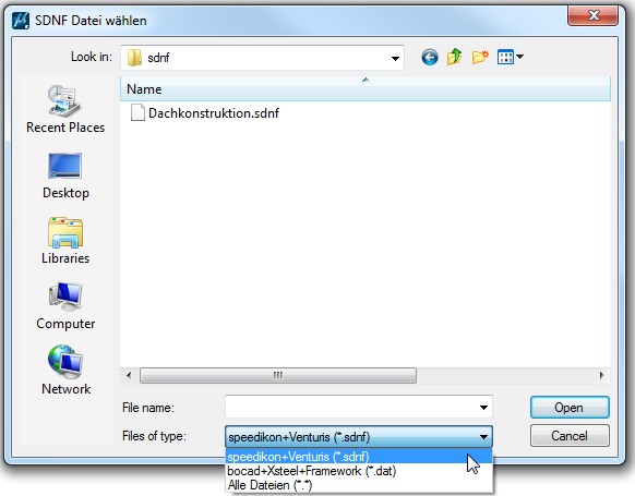

- Dateityp: Es kann zwischen speedikon+Venturis (*.sdnf), sowie bocad+Xsteel+Frameworks (*.dat) gewählt werden.

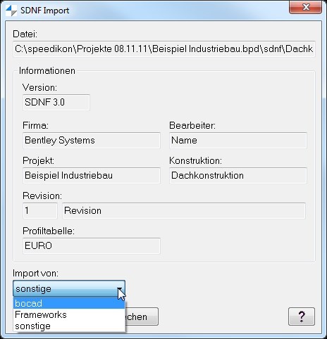

- Nach der Auswahl, der zu importierenden Datei erscheint eine Dialogbox mit Informationen, z.B. zur Version des SDNF-Formates. Um die speziellen Eigenschaften der verschiedenen Stahlprogramme beim Import zu unterstützen, wählen Sie bitte über den Listenpfeil bei Import von das entsprechende Programm aus.
- In 3D-Konstruktion wird durch Setzen der Option Baugruppe eine Baugruppe mit einem frei wählbaren Namen erzeugt. Unter dieser Baugruppe werden die importierten Bauteile gespeichert
- Der Import wird durch den Schalter Import gestartet. Nachdem alles eingelesen ist, erscheint eine Meldung zur Anzahl der importierten Stützen, Träger, Anschlussplatten und Bleche.

- Öffen Sie einen Grundriss oder eine 3D-Konstruktionsdatei. In CONNECT Edition geben Sie in der Bandsuche SDNF ein und wählen SDNF Export aus.
In V8i gehen Sie auf speedikon – Export – SDNF.

- Datei: Über den Listenpfeil wählen Sie das Verzeichnis zum Abspeichern, den Namen und das Dateiformat aus. Es kann zwischen speedikon+Venturis (*.sdnf), sowie bocad+Xsteel+Frameworks (*.dat) gewählt werden.
