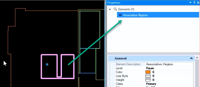

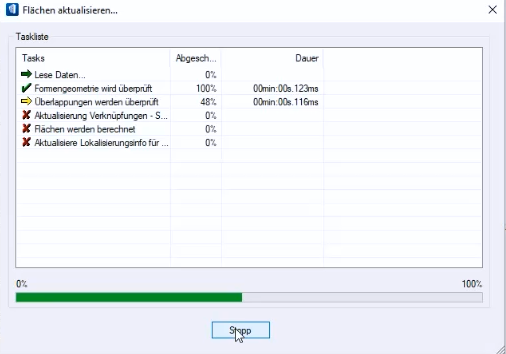

Nach dem Ändern von Flächen wird ein Dialogfeld "Flächen aktualisieren" geöffnet und die Flächenaktualisierung gestartet, aber während der Überlappungsprüfung stürzt die Applikation ab.
Mögliche Ursache
Bei der Untersuchung wurde festgestellt, dass ein Fläche mit der Flächenform Assoziative Region erstellt wurde. Bentley Facilities Space Planner erfordert eine geschlossene Form für die Erstellung von Flächen. Falls nicht, kann Bentley Facilities die Fläche nicht bestimmen und die automatischen Verknüpfungsregeln schlagen ebenfalls fehl.
Eine Form in einer Entwurfsdatei kann entweder ein einfaches geometrisches Element (wie ein Kreis oder ein Rechteck) oder eine komplexe Form sein. Es ist wichtig, dass die Form, die den Raum definiert, ein geschlossenes Element ist. Nur dann kann Bentley Facilities die Fläche und den Umfang des Raums berechnen, der durch Ihre Form definiert ist.

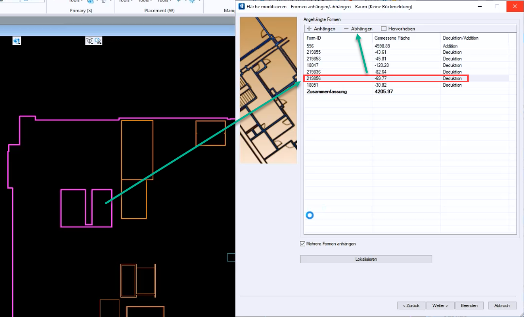

Öffnen Sie den Dialog "Fläche modifizieren", lösen Sie diese Form ab
und fügen Sie die korrekte geschlossene Form hinzu, die mit Standard MicroStation-Zeichenwerkzeugen wie Smart Linie, Rechteck usw. erstellt wurde.

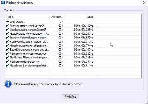

Nachdem Sie der Änderung der Fläche mit dieser neuen Form akzeptiert haben, aktualisieren Sie die Flächen und überprüfen Sie, ob das Programm einwandfrei funktioniert.
