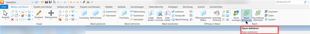

Das „Raum erzeugen" sollte die übliche Variante sein, denn diese Räume sind assoziativ und passen sich jederzeit an.

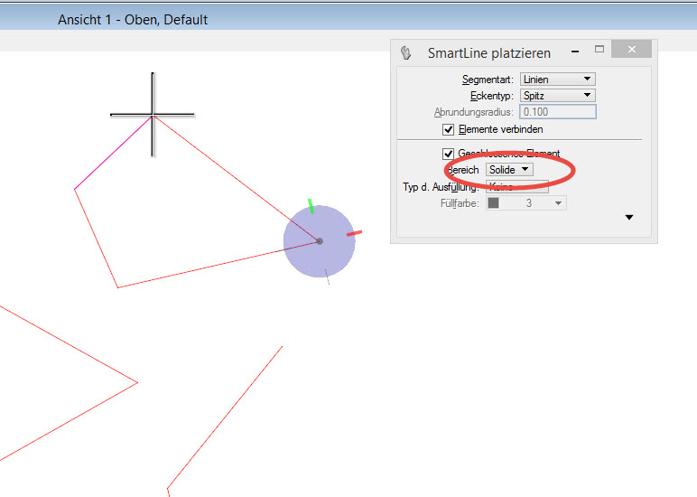

Eine Alternative kann das „Raum definieren“ sein. Hierbei wird zuvor ein geschlossenes Polygon gezeichnet, dessen Kontur nun als Raum dienen soll.
Beim Erstellen des Polygons ist auf folgendes zu achten:
  1. Es muss ein geschlossenes Polygon und keine Kette sein.
  2. Es muss ein Solide und kein Lochelement sein.

  1. Zeichnen Sie ein Polygon
  2. Wählen Sie den Befehl „Raum definieren“
  3. Identifizieren Sie das Polygon
  4. Platzieren Sie ihren Raumstempel

Erscheint diese Meldung, dann wurde voraussichtlich entweder eine Polygon als "Lochelement" erstellt (es muss ein Solide sein) oder sie haben kein geschlossenes Polygon, sondern eine Kette erstellt. Eventuell sind es auch nur aneinander gezeichnete Linien und kein geschlossenes Polygon.
Bitte überprüfen Sie in diesem Fall das gezeichnete Element.
