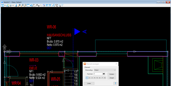

Wie kann ich ein speedikon Bauteil mit einer bestimmten ID Nummer anzeigen lassen?
Hintergrundinformation
Jedes speedikon Bauteil hat auch eine eigene Element ID. Diese Nummer wird von speedikon je Bauteilgruppe pro Grundriss nur einmal vergeben. Wenn ein Bauteil gelöscht wird, wird dessen Element ID nicht noch einmal vergeben.
Die Nummern sehen Sie beispielsweise bei der Verwendung des "Test_All" Zeichnungsfilters oder aber im ProjectEditor. Die Nummern können auch über entsprechende Einträge im Zeichnungsfilter, z.B. Space Id sichtbar gemacht werden.
Sie können sich im Grundriss die Elemente auch über die ID Eingabe anzeigen lassen.
Erforderliche Schritte

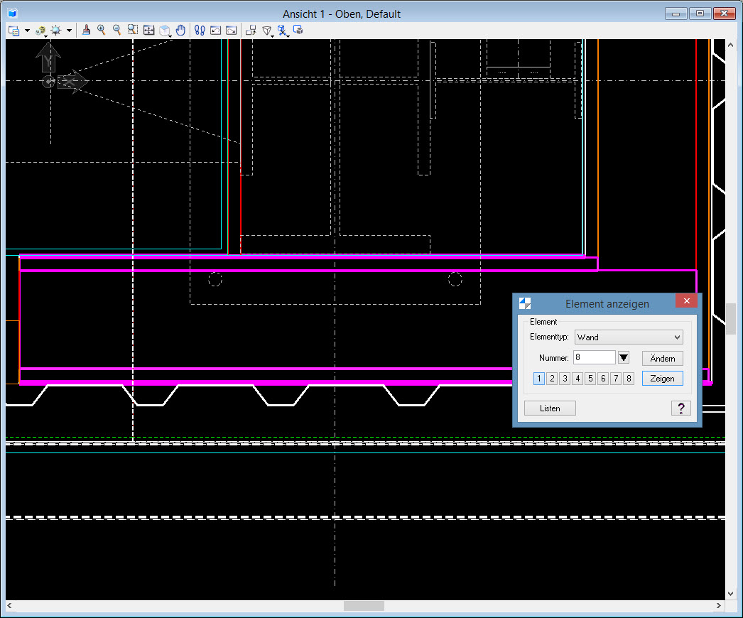

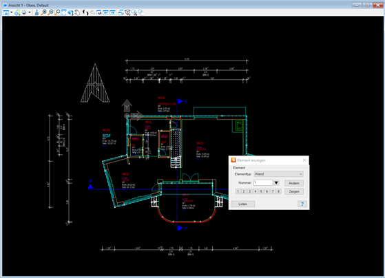

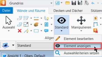

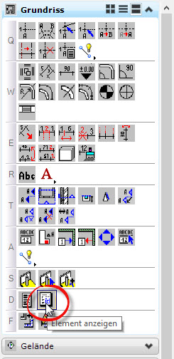

  1. Im Grundriss gehen Sie auf die Funktion "Element anzeigen"

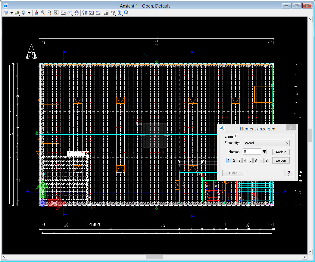

  2. Im neu geöffneten Dialog können Sie den gewünschten Bauteiltyp und die Bauteilnummer eintragen oder aus der Liste auswählen
  3. Über die Funktion "Zeigen" wird in dem markiertem Ansichtsfenster zu dem Bauteil gezoomt

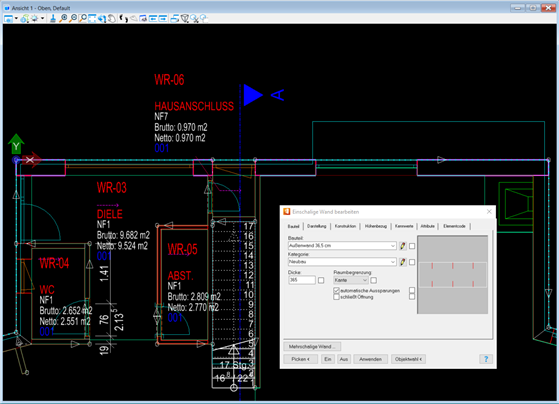

  4. Über die Funktion "Ändern" wird das Bauteil mit der Funktion "Element Bearbeiten" geöffnet und kann direkt editiert werden.
