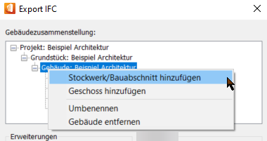

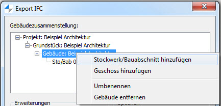

  1. Öffnen Sie einen Grundriss und den Export über Datei - Exportieren - Speedikon - IFC, oder indem Sie IFC in der Bandsuche eingeben.
  2. Folgende Optionen stehen zur Verfügung
    Gebäudezusammenstellung: über rechte Maustaste Kontextmenu auf Gebäude fügen Sie weitere Stockwerk/Bauabschnitte (Grundrisse) hinzu.
    Weitere Optionen stehen je nach Hierarchiestufe über rechte Maustaste Kontextmenu zur Verfügung.

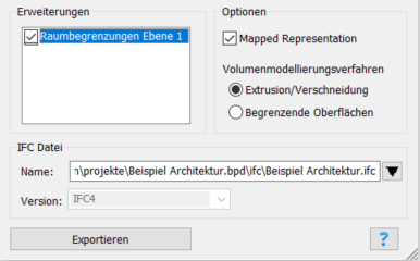

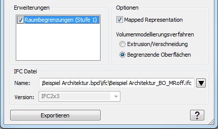

  3. Erweiterungen: Raumbegrenzungen(Stufe1) Die Beziehungen zwischen Räumen und deren umschließenden Bauteilen werden in die IFC Datei eingefügt. Das Stufe 1-Verfahren betrachtet nicht die Nachbarschaftsbeziehungen zu anderen Räumen.
  4. Optionen
    Mapped representation:
    EIN - Optimierungsverfahren, um für geometrisch identische Türen, Fenster und Objekte die gemeinsame Geometrie nur einmal in die IFC Datei zu übertragen.
    AUS - Für jedes der o.g. Gebäudeelemente wird dessen Geometrie in die IFC Datei übertragen.
  5. Extrusion/Verschneidung: reduziert die Größe der IFC Datei und überträgt Informationen zur parametrischen Beschreibung der Bauteilgeometrie.
  6. Begrenzende Oberflächen: Volumenmodellierungsverfahren, bei dem die Bauteile durch ihre begrenzenden Oberflächen beschrieben werden. Dieses Verfahren garantiert die direkte Abbildung der Bauteilgeometrie in der IFC-Datei, erhöht jedoch die Dateigröße und überträgt keine Informationen zur parametrischen Beschreibung der Bauteilgeometrie.
  7. Der Name und Speicherort der IFC-Datei wird im Feld Name vorgeschlagen und kann auf Wunsch geändert werden.
  8. Exportieren startet den IFC Export.
