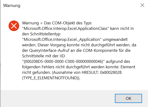

Excel-Export funktioniert nicht korrekt. Es erscheint eine Fehlermeldung:

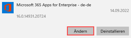

  2. Klicken Sie in der Liste den Eintrag "Microsoft 365" (Office 365) an, um ihn zu markieren.
  3. Dann klicken Sie auf "Ändern".

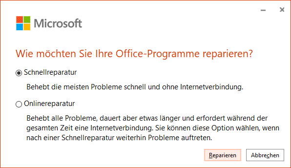

  4. Wählen Sie im neuen Fenster entweder die Schnellreparatur oder die Onlinereparatur aus und klicken Sie auf "Reparieren". Die Onlinereparatur nimmt mehr Zeit in Anspruch und benötigt eine Internetverbindung, kann aber auch hartnäckige Probleme lösen.

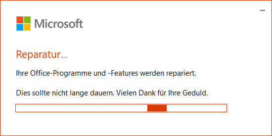

  5. Warten Sie, bis die Reparatur abgeschlossen ist, bevor Sie ein Microsoft 365-Programm nutzen.
Danach funktioniert der Excel-Export in OpenBuildings Designer wieder ohne Fehlermeldung.
