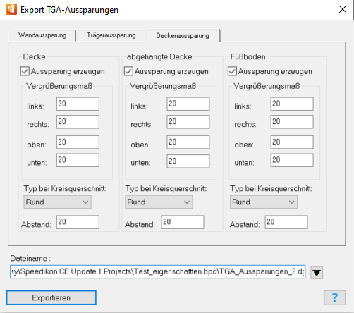

  Umgebung:  N\A

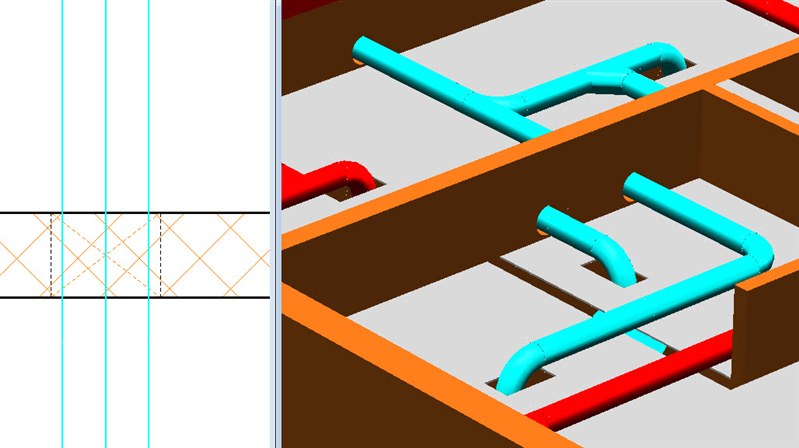

Mit der Funktion Export und Import von TGA-Aussparungen ist es leicht möglich automatische Aussparungen in Speedikon Wänden, Trägern, Decken, abgehängten Decken und Fußböden zu erzeugen. Diese Aussparungen werden erzeugt anhand der Kontur von referenzierten Rechteckkanälen, Rohren, Elektrokabeltrassen, etc.

  1. Öffnen Sie den gewünschten Grundriss in Speedikon.
  2. Referenzieren Sie die dgn mit der Haustechnik aus OpenBuildings Designer an den Speedikon Grundriss.
  3. Gehen Sie auf Datei - Exportieren – Speedikon – TGA. Machen Sie die gewünschten Einstellungen in der Dialogbox Export TGA-Aussparungen. Es können Aussparungen in Wänden, Trägern, Decken, abgehängten Decken und Fussböden erstellt werden.
  4. Über das Vergrößerungsmaß lässt sich eine Aussparung erstellen, die größer als das Rohr ist.
  5. Unten in der Dialogbox unter Dateiname  bestimmen Sie Name und Pfad der dgn-Datei mit den Abzugskörpern.
  6. Über Exportieren wird diese Datei erstellt. Die Abzugskörper in dieser Datei können ggf. noch geändert werden. Mit Hilfe von Sachdateninformationen und durch unterschiedliche Ebenen können Sie leicht feststellen, ob es sich um einen Wand-, Decken- oder Trägerdurchbruch handelt.

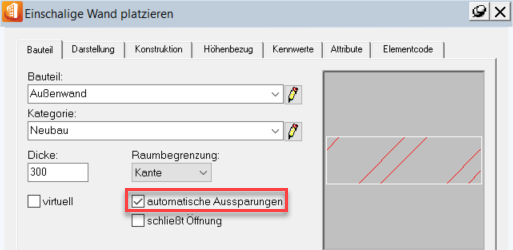

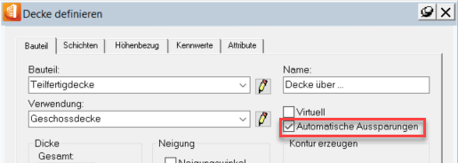

  8. Öffnen Sie den Grundriss, in dem die Aussparungen erstellt werden sollen. Achten Sie darauf, dass bei den Decken und Wänden die Option automatische Aussparungen gesetzt ist.

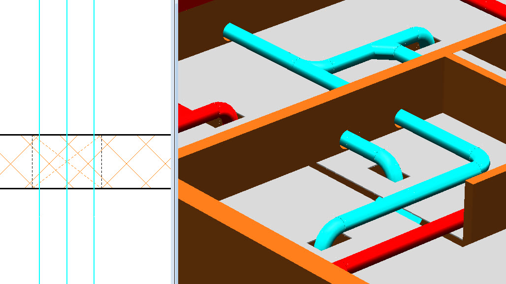

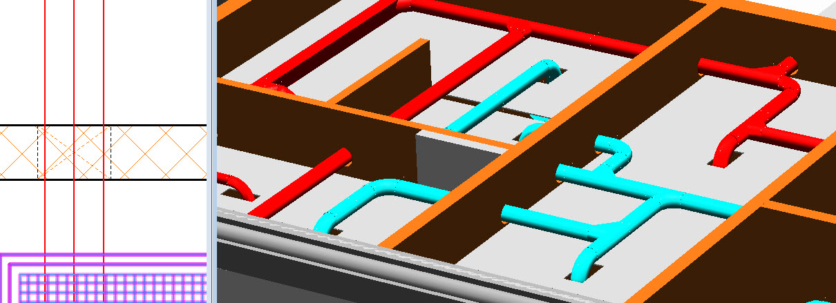

  10. Die Durchbrüche werden entsprechend erstellt. Sowohl in der 2D-Grundrissdarstellung als auch in der 3D-Modelldarstellung werden nun Durchbrüche dargestellt.
  11. Bei einem Import von Aussparungskörpern aus TRICAD MS oder CARF kann die TRICAD MS oder CARF Datei mit den Rohren referenziert werden, um die Haustechnik auch in Speedikon anzuzeigen.

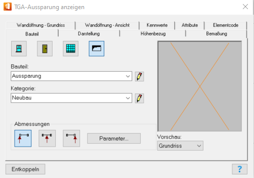

  2. Durch Element bearbeiten können Sie die Eigenschaften einer TGA-Aussparung anzeigen lassen. Über den Schalter Entkoppeln wird die Aussparung zu einem Öffnungselement. Dieses kann dann geändert oder mit der Bauteilbeschriftung beschriftet werden.
