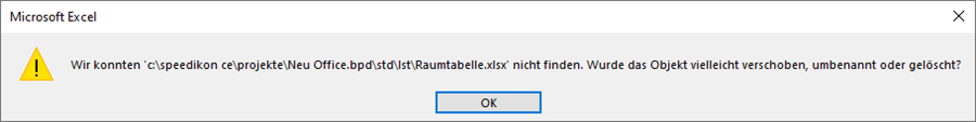

Excel und Word Export funktionieren nicht korrekt. Es erfolgt keine Ausgabe, d.h. Excel oder Word öffnet sich nicht oder es erscheinen Fehlermeldungen:
  1. beim Word-Export (Das COM-Objekt des Typs...)
  2. beim Excel Export

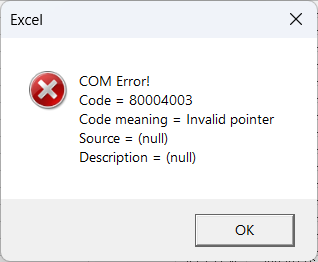

  3. Beim Excel Export im Speedikon ProjektEditor (COM Error!)

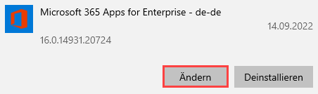

  2. Öffnen Sie "Programme hinzufügen oder entfernen" über die Windows Sucheingabemaske
  3. Klicken Sie in der Liste den Eintrag "Microsoft 365" (Office 365) an, um ihn zu markieren.
  4. Dann klicken Sie auf "Ändern".

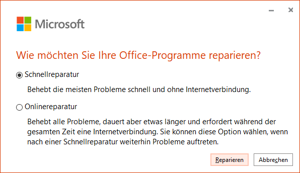

  5. Wählen Sie im neuen Fenster entweder die Schnellreparatur oder die Onlinereparatur aus und klicken Sie auf "Reparieren". Wir empfehlen zunächst die Schnellreparatur auszuführen. Die Onlinereparatur nimmt mehr Zeit in Anspruch und benötigt eine Internetverbindung, kann aber auch hartnäckige Probleme lösen.

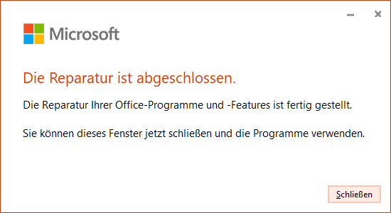

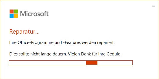

  6. Warten Sie, bis die Reparatur abgeschlossen ist, bevor Sie ein Microsoft 365-Programm nutzen.
Danach funktioniert der Excel- und Word-Export in Speedikon wieder ohne Probleme und ohne Fehlermeldung.
