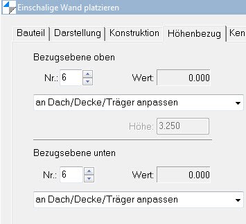

Option 1 Obere und untere Bezugsebene für Wände und Stützen
Die obere und untere Bezugsebene kann pro Wand, Wandschale oder Stütze unter dem Karteireiter Höhenbezug entsprechend ausgewählt werden. Die Bezugsebene 6  - an Dach/Decke/Träger bewirkt, dass sich das Bauteil an ein darüber bzw. darunterliegendes Bauteil, das als Bauteilabschluss fungiert, anpasst.

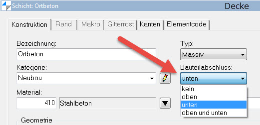

Option 2 Bauteilabschluss bei Dächern, Decken und Trägern
  1. Bei Dach, Decke, abgehängter Decke, Fussboden  und Träger kann gewählt werden, ob das Element bzw. die Elementschicht ein Bauteilabschluss oben, unten, oben und unten oder kein Bauteilabschluss ist.
  2. Bei Dächern und Deckenelementen wird dies bei der jeweiligen Schicht unter dem Karteireiter Konstruktion ausgewählt.
    Bauteilabschluss unten bedeutet, die Decke fungiert als untere Bezugsebene für eine darüberliegende Wand oder Stütze mit entsprechender Auswahl der Bezugsebene unten.
    Empfehlung: Nur die Schicht, die als Bauteilabschluss benötigt wird, bekommt die entsprechende Zuweisung. Die anderen Schichten erhalten die Eigenschaft kein Bauteilabschluss.

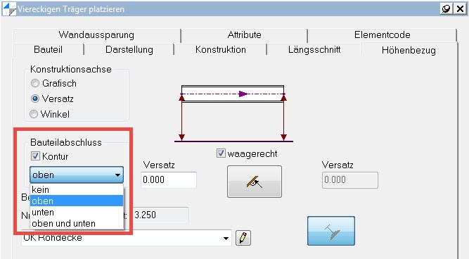

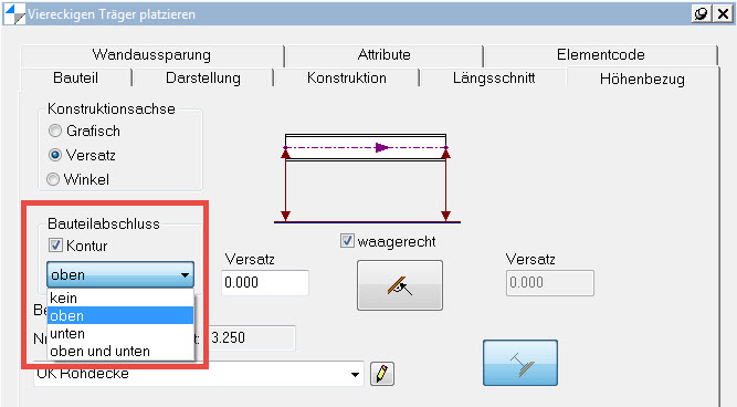

  3. Bei Trägern wird dies unter dem Karteireiter Höhenbezug gewählt. Hier kann zusätzlich der Schalter Kontur gesetzt werden. Dann passt sich die Wand bzw. Stütze an die Kontur des Trägers an.
    Hinweis: Verwenden Sie die Option Kontur nur, wenn Sie diese benötigen, da dadurch die Performance verlangsamt wird.
  4. Oberer Bauteilabschluss bedeutet, dass sich Wände und Stützen mit ihren Oberkanten an die Unterseite von Dach/Decke/Träger anpassen. Wenn mehrere Flächen als oberer Bauteilabschluss definiert sind, dann verschneiden sich Wände/Stützen nur mit der untersten Fläche.
    Unterer Bauteilabschluss bedeutet, dass sich Wände und Stützen mit ihren Unterkanten an die Oberseite von Dach/Decke/Träger anpassen.
    Oberer und unterer Bauteilabschluss bedeutet, dass sich Wände und Stützen mit ihren Oberkanten an die Unterseite von Dach/Decke/Träger anpassen und andere Wände und Stützen mit ihren Unterkanten an die Oberseite von Dach/Decke/Träger anpassen.

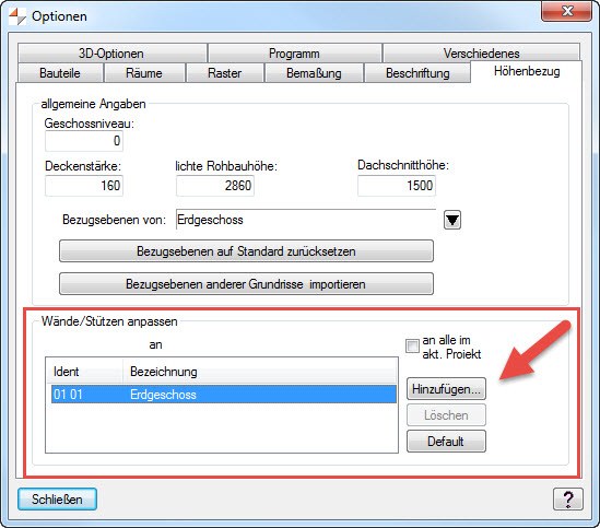

Hinweis: Wände/Stützen anpassen an anderen Grundriss
  1. Unter "speedikon - Optionen - Höhenbezug - Wände/Stützen anpassen" kann ausgewählt werden, an welche Grundrisse sich die Wände und Stützen anpassen.
  2. Berücksichtig zum Anpassen werden alle Elemente, die ein Bauteilabschluss sind und in den gewählten Grundrissen liegen. Relevant ist das Element, welches von der Z-Höhe her am nächsten liegt.
  3. Als Standard ist der Grundriss ausgewählt, in dem Sie sich befinden.
  4. Über Hinzufügen können weitere Grundrisse ergänzt werden. So lassen sich mehrere Grundrisse ausgewählen.
  5. Über Löschen werden Grundrisse aus der Liste entfernt.
  6. So können Sie z.B. die Wände des Obergeschosses an das Dach des Dachgeschosses anpassen.
  7. Die Option "an alle im akt. Projekt" wählt alle Grundrisse des Projektes aus.
  8. In komplexen Grundrissen kann es bei dieser Option zu Anpassungsproblemen auf Grund der Vielzahl der Deckenelemente kommen. Nehmen Sie in diesem Fall den Haken heraus und wählen nur die Grundrisse aus, die zum Anpassen benötigt werden.
