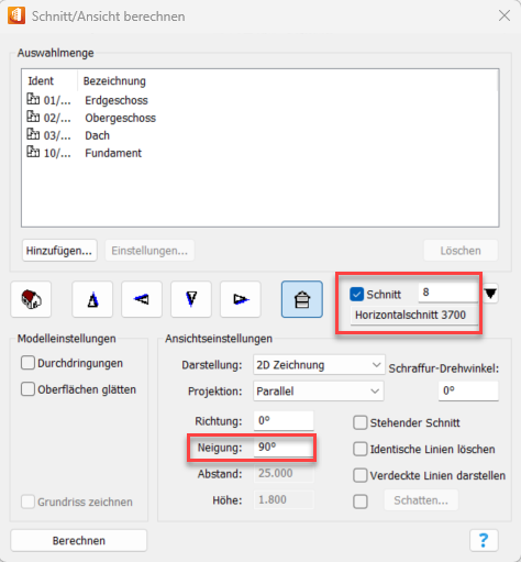

  1. Erstellen Sie eine Schnittführung. Kommentar: Horizontalschnitt. Bereich: mit Höhenbegrenzung.
  2. Wählen Sie als Schnitthöhe oben die von Ihnen gewünschte horizontale Schnitthöhe aus.
  3. Platzieren Sie die Schnittführung außerhalb des zu schneidenden Körpers, so dass Schnittbreite und Schnitttiefe das gesamte zu schneidende Objekt umfassen.
  4. Erstellen Sie eine neue Datei im Modul Schnitt/Ansicht. Die Berechnung des Horizontalschnitts erfolgt ähnlich, wie die Berechnung eines Schnittes.
  5. Befehl Schnitt/Ansicht berechnen, Hinzufügen der gewünschten Dateien.
  6. Auswählen der Schnittführung.
  7. Wählen Sie bei Neigung 90 Grad aus.
  8. Berechnen Sie den Horizontalschnitt.
  9. Der berechnete Horizontalschnitt kann nun noch beschriftet und bemaßt werden.
