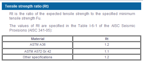

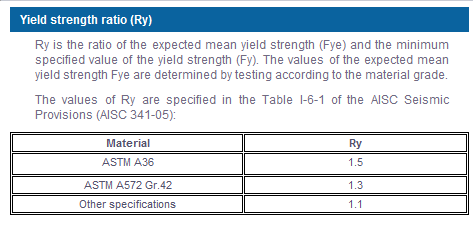

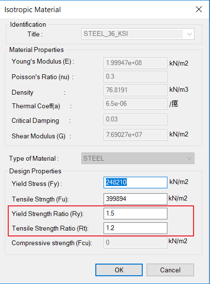

材料参数中的Rt和Ry表达的是什么参数?
【问题概述】
材料参数中的Ry和Rt表达的是什么参数?用在什么地方的呢?
【解决方法】
          这两个参数Ry和Rt是用于计算构件连接设计中,计算结构在地震下的强度。再美标中,如ANSI/AISC 341-05或者ANSI/AISC 358-05中需要通过设置Ry和Rt参数来计算得到Nominal Strength-名义强度。
          而这两个参数并不参与STAAD.Pro的结构分析和设计验算,是用于STAAD.Pro中联合版本的节点连接设计模块(Connection Design,其独立版本是RAM Connection软件)中的节点设计。而Ry和Rt的默认数值是根据材料等级和构件类型,按照规范内容设置的。下图是在RAM Connection-节点设计软件中,关于Ry 和 Rt 参数的描述:
