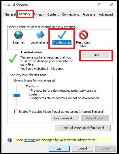

1. 在任务管理器中关掉服务 Bentley.Licensing.Service and Bentley.Connection.Client
2. 打开IE浏览器设置,把Internet安全级别尽量调低,然后Trusted Sites中填入https:// *.bentley.com. 点击确认,重启IE尝试登录。一般会解决问题,Connection Client登录也会正常。
(如果"Require server verification (https:) for all sites in this zone”没有被勾选,就输入 *.bentley.com)
如果依然无效,可能是TLS协议引起的,请勾选如下截图中的选项,并重启电脑。
