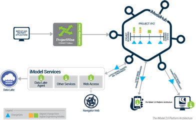

iTwin是Bentley的数字孪生解决方案。它以iModel相关技术为核心,建立基于云部署的数字平台。从提升资产可靠性、扩大生产力和安全相关的抗风险能力。
iTwin的核心技术要点在于:
支持公有云部署(iModel Hub)和私有云部署(iModel Bank)
iModel是一种轻量化的、关系型数据库数据格式,基于SQLLite
通过各种类型的iModel Bridge,兼容第三方的原生数据 ,例如Revit,IFC,AVEVA,VUE等。
开源的iModelJS API体系,用户灵活扩展功能和服务(www.iModelJS.org)
iModel Hub/Bank提供4D的数据管理服务
支持3D GIS,Bing Map及用户自定义地图服务
支持实景、点云等背景数据类型。
支持第三方数据接口,便于多系统集成
丰富的、用户可扩展的数据应用服务,例如,Design Review,Project Insight等。

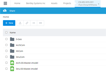

无论何种方式,我们最终的数据结果如下。
两家公司的数据
在这里,我们转化成i.dgn是为了减小容量,iModel可以直接通过不同类型的Bridge对各种原生数据进行兼容,我们还假设有一家叫KKCom的公司,他们使用Revit建立部分模型,我们也为其建立一个目录。同样的,在一个工作流程的角度,他们仍然需要在ProjectWise协同体系下工作,这样效率才能最高

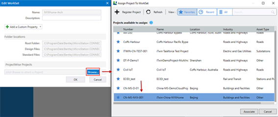

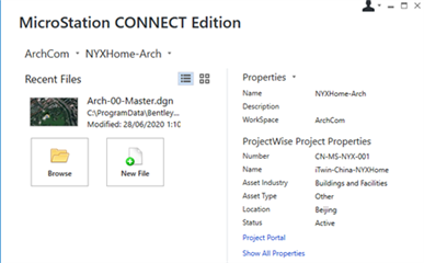

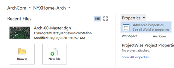

如果你单独使用iTwin Synchronizer,只需要IMS账号,然后手动选择云项目和数据库。如果你想在MicroStation中自动与某个云项目挂接,就得将本地的WorkSet和云项目CONNECTEDProject关联。在WorkSet的属性中设置即可。
点击WorkSet属性
建立关联
关联后的WorkSet属性

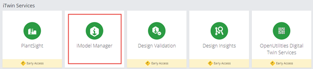

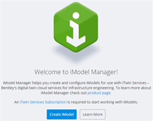

对iModel数据库的管理,是通过iTwin Service里的iTwin Manager服务实现的。
iModel数据库管理
点击后,系统提示建立第一个iModel数据库。
开始建立iModel数据库

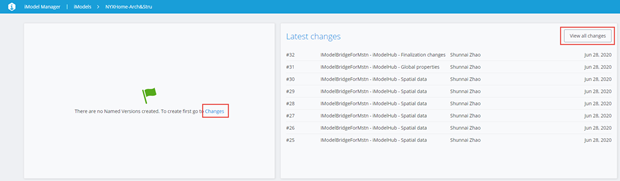

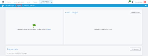

创建完毕后,显示这个iModel的页面,包括了数据变化Change和版本Named Version。由于现在数据里还是空的,所以还没有什么内容。我们也可以管理那些人可以访问这个数据库。
iModel数据库初始页面

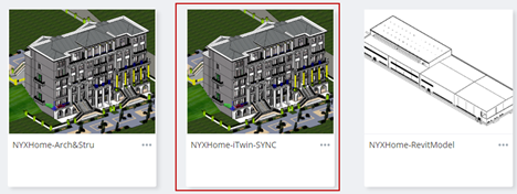

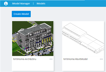

点击上图中的“iModels”回到上一级,就可以看到在当前的项目中,已经建立了一个iModel数据库了。
我们采用相同的方式,建立另外一个iModel数据库,用于管理另外一家公司KKCom建立的Revit模型。不管你建立多少个iModel数据库,都取决于你的文件组织。将来的业务应用,你可以通过iModelJS工具,在不同的iModel的数据库中读取数据,来满足你的业务应用
建立两个iModel数据库

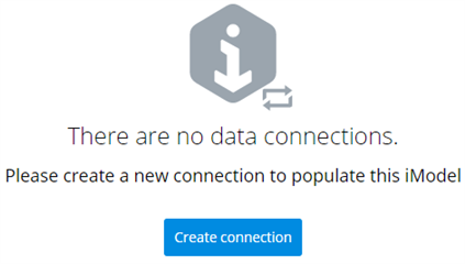

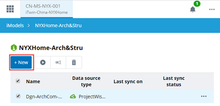

进入iModel的Connections管理页面
建立第一个连接CONNECTION

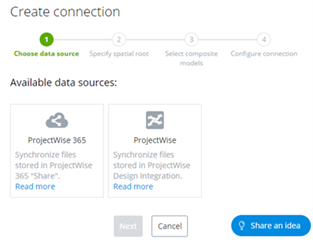

建立CONNECTION分为了四个步骤:选择数据源,选择地理信息文件(如有),选择主文件,配置连接。
建立Connection的四个步骤
1. 选择数据源,就像我们前面提到的是从ProjectWise 365还是企业自己的ProjectWise
选择数据源
如果选择企业自己的ProjectWise,就需要配置数据源的信息。
连接企业的ProjectWise数据源
在本案例中,我们选择保存在ProjectWise 365上的数据,我们分别建立两个连接CONNECTION来链接两家的数据。因为,由于工作计划的安排,两家数据同步的频率会有差异。

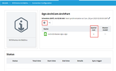

至此,已经建立了文件与iModel数据库的链接。我们采用相同的方式建立另外一个连接来处理StruCom公司的数据。
新建CONNECTION

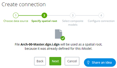

当我们建立第二个连接时,在选择地理信息步骤,系统就会提示,已经有一个文件充当此角色了。
提示已经有一个文件作为地理信息定位的入口文件
选择结构主文件
假如你选择了Revit文件的话,在下一步的配置里,iModel就会自动调用Revit的Bridge来转换数据。
iModel自动识别数据类型进行转换
创建完毕后,如下图所示,我们点击每个CONNECTION的名称,可以进入此连接的详细页面。你可以看到不同文件的类型,点击同步按钮就开始了数据同步过程。
具体连接CONNECTION详情

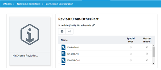

我们也为第二个iModel建立了Revit的连接,以同步Revit的数据。
Revit数据连接

为了演示此工作过程,我们建立一个“NYXHome-iTwin-SYNC”的iModel数据库。
新建一个iModel数据库

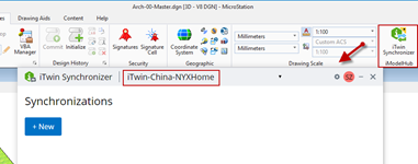

如果我们在MicroStation中启动iTwin Synchronizer,系统会自动选择当前WorkSet所关联的项目。
iTwin Synchronizer启动界面

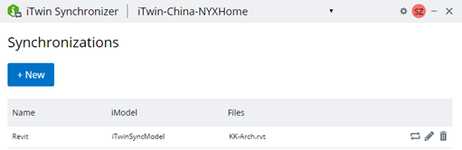

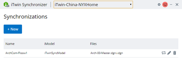

在上面的界面上,点击新建“New”按钮。会让你设定SYNCHRONIZATION的名称,连接的iModel数据库,文件搜索的路径(相当于搜索主文件和参考文件的路径),然后选择需要连接的本地文件。
设置本地文件和需要连接的iModel数据库
点击下一步后,iTwin Synchronizer就会自动为所选择的文件,选择一个Bridge来转换数据,如果第一次使用,系统将自动下载、安装bridge。
建立完成
我们在使用iTwin Synchronizer的过程中,我们需要注意。
· 它是以IMS账号为依据的,建立多个SYNCHRONIZATION
· 在MicroStation启动iTwin Synchronizer是为当前文件建立SYNCHRONIZATION。自动搜索了路径。
· 如果单独启动iTwin Synchronizer,则可手动选择文件和路径。只要保证路径里可以搜索到所选择的文件即可。
由于采用同一个IMS账号,StruCom也可以看到之前建立的SYNCHRONIZATION
单独启动iTwin Synchronizer,连接多个Revit原生格式文件

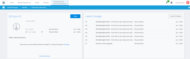

■ | 变更管理
数字孪生的工作过程是动态的。所以,基于MicroStation的内容创建在ProjectWise协同体系下是个动态协作的过程。同时,通过CONNECTION或者SYNCHRONIZATION将此动态变化的文件级内容与iModel数据集内容进行同步。
所以,我们管理的不仅仅是数据的结果,更重要的是管理数据的变化。在iModel中,是通过Change和Named Version来实现的。
在上面讲解iTwin Synchronizer时,我们已经将数据的变化Change提交到iModel数据库上了,并可以根据选择是否创建一个新的版本。
这些变化和版本都会在iModel数据库的页面上看到。
iTwin Synchronizer建立的版本
如果你没有建立版本,只是提交了数据更新,我们就需要进入change管理页面,建立一个版本。
iModel数据变化
我们要查看数据,其实是对某一时刻状态的查看,我们就需要在某一个时间点建立一个版本以固化状态,这就是命名版本NamedVersion。无论是在iModel数据库页面,还是用iTwinSynchronizer,我们必须要首先建立一个版本,才能够查看iModel的数据。
我们在上图中,点击进入“Changes”,就进入变化Change和版本Named Version的界面。
iModel数据变化管理页面

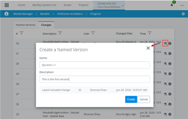

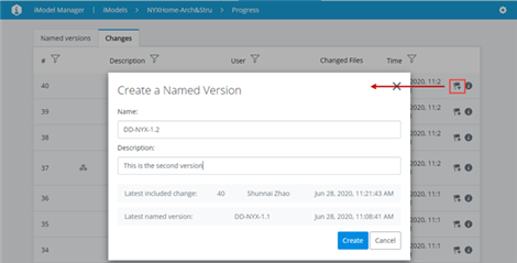

在上图中,在某个时间点,可以点击某个变化右面的按钮,建立一个命名版本。
建立第一个版本
数据不断的被更改,所有的变化也会被记录,然后在不同的时间点建立不同的版本。后续的很多功能都是基于版本数据的应用。例如,利用版本比较服务,我们可以对两个版本的数据进行比较。分析数据变化带来的影响。

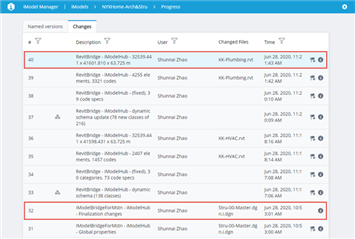

例如,我们在iModel中,再去建立一个连接,去连接Revit的数据,这就是数据的变化。
在当前iModel数据库中,连接Revit数据
当我们做了上述变化后,我们会发现iModel数据库里的change已经由建立上个版本的32,变成了现在的40。为了固化这个状态,我们就可以在40这个变化节点,建立另外一个版本。
距离上次的变化
建立第二个版本

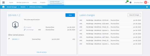

我们在iModel数据库的主页面里,就可以看到这些时间版本。
iModel数据库对数据的变化管理
