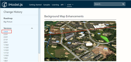

注意:此测试是在5月份基于iModeljs2.0初版更新进行测试,最新iModeljs版本是2.4.0,已经又迭代了四个小版本。新版本在功能和性能上,又有了很多的提升。具体的细节,你可以浏览 www.iModelJS.org了解细节内容。
iModel.js站点
最新版本为2.4.0版本

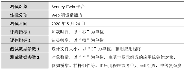

■ | 测试说明
1. 测试指标:iTwin平台性能由多项性能指标进行描述,需要不同的测试方案进行评测。例如:Bridge转换能力,移动端渲染能力等。每种性能需要不同的测试环境和评测指标。本测试只用来测试iTwin平台“Web端模型渲染能力“。
2. 性能说明:本测试采用有限的硬件配置条件,测试结果只表明在此硬件、网络等条件下,iTwin平台Web端渲染能力。不代表iTwin平台的最佳性能。
3. 速度差异: iTwin采用“缓存机制”和“自动LOD”策略,优化Web端渲染速度。第一次加载项目时,在服务器端建立显示瓦片,第二次就无需此过程,提升加载速度。iTwin根据视图大小和对象数,自动进行精细度调整(LOD),视图变化时,只是加载差额即可。
本测试结果,首先在客户端1加载项目,所以,初次时间稍长,而加载完毕后,客户端2、3再次访问时,虽然此客户端是“初次”,但加载速度大幅提升。
4. 测试环境:本测试软硬件环境: a. 阿里云环境:1种配置;
b. 浏览器版本:2种客户端:i. Google Chrome;ii. Microsoft Edge;
c. 客户端硬件:3种客户端配置及带宽条件。
i. 客户端1:ThinkPad P50,“低配置,低网络连接质量(国际连接),笔记本” * 此笔记本显卡型号低(4年前),但全景视图最低帧率仍然可达30帧左右。区域视图和细节视图可达60帧。
ii. 客户端2:家用组装台式机,“中配置,普通宽带连接(家用100M,深圳),家用台式机”。* 此台式机为家用中低价位配置,所有的视图都可达60帧左右。
iii. 客户端3:“主流配置,高速宽带连接(家用500M,北京),商用笔记本”、* 此笔记本为主流配置,所有视图渲染帧率都在60帧左右,全局视图几乎2秒加载,详细视图5-17秒内加载。
5. 测试数据:6种大小DGN测试数据,对象数目15-109万(专业对象,非简单图元);
6. 测试视图:全局视图(依据不同的项目规模,对象数为15-109万);区域视图(8万对象);细节视图(2.8万对象)。

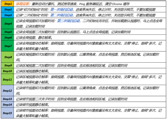

■ | 测试方式
本测试采用如下方法
1. 固化服务器配置、带宽、模型数据,采用固定的测试步骤来测试性能指标;2. 采用三个客户配置进行测试。测试前采用ping命令,测试与iTwin服务器的连接速度。用speedtest.net测试宽带的接入速度。3. 使用不同大小的数据规模测试iTwin云平台Web端渲染性能。4. 选取3个代表性的视图,分初次、二次,测试每个视图的加载时间,记录静态帧率和动态旋转帧率。
具体测试步骤为:

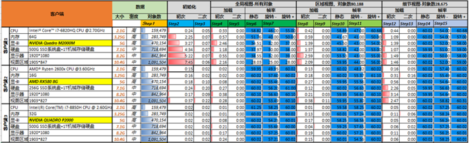

■ | 测试结果

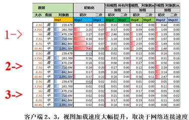

1. 初始化速度
项目初始化为,点击项目特定版本,初始化服务器缓存所用时间,其中,“初次初始化”只在项目第一次启动时发生。初次初始化时间,取决于于项目对象数量和复杂度。一旦初始化完成,在网络质量良好情况下,初始化速度大幅提升,几乎无需等待。
2. 视图加载速度
视图加载采用缓存机制,在客户机2、3上,视图的加载速度几乎忽略不计。特别是对大模型的快速加载。

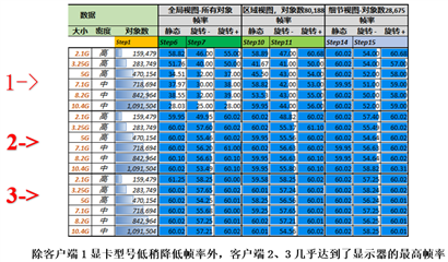

3. 视图渲染帧率
视图渲染帧率取决于如下因素:
1. 视图内对象数量,视图大小与对象大小的关系决定LOD精细度。
2. 客户端内存、显卡性能。特别是显卡的性能,由于客户端1显卡比较老,帧率有所下降,但仍处于可接受状态。
视图加载同样采用缓存机制,在网络条件良好情况下,对于大模型加载速度时间几乎可以忽略不计。
由于不同项目选择相同的区域视图范围和细节视图范围,构件数量和LOD几乎一致。所以,结果几乎相同。不同项目全局视图对象数量差异很大,帧率会有差别。
完整测试结果如下所示:
