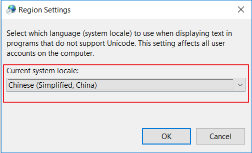

首先需要确认的是该电脑的界面语言,如果界面语言是中文,那么系统语言也应该设置成为中文语言。这里我们以中文界面语言为例子:
修复过程如下:
第一步:在控制面板中找到“区域”
第二步:点击“管理”-“修改系统时区”
第三步:将系统语言设置成为电脑界面对应的语言,如这里我们设置成为 Chinese(Simplified,China)。
第四步:然后重启电脑后,系统语言设置完成,这次再打开STAAD.Pro软件,软件运行正常。
