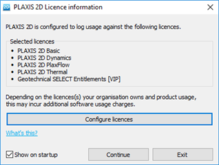

当没有正确的激活授权时, PLAXIS 可能会警告您没有适当的授权(或许可)来打开PLAXIS模型。这可能是由于禁用了适当权限/许可证的设置。
当启动PLAXIS 2D CONNECT Edition或PLAXIS 3D CONNECT Edition时,PLAXIS在默认情况下会显示一个窗口,显示了本次会话激活的权限:
(启动时PLAXIS许可证信息)
默认情况下,您可以从基本授权开始,但必须手动激活其他权利。
通过配置许可按钮,您可以更改所选授权:
(LAXIS许可证信息)
您可以选择不再看到这个启动窗口(包含激活的和非激活的许可证),禁用“Show on Startup”即可。
要访问许可配置,在PLAXIS中启动一个新项目,然后转到帮助菜单。在这里选择许可证配置。(注意,任何更改都将在重新启动PLAXIS之后生效)
要允许许可证窗口在启动时再次出现,在PLAXIS中的菜单项激活该选项: 选项>许可证信息>在启动时显示
