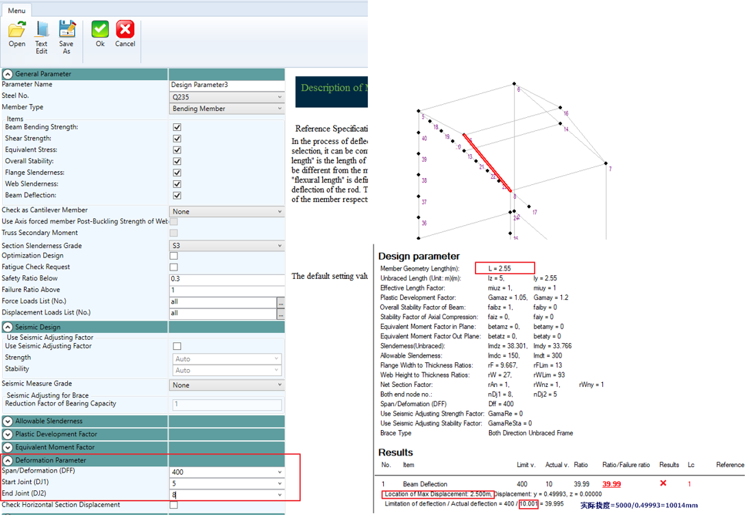

如何在STAAD软件中,进行折梁的挠度验算?
【问题概述】
【解决方法】
关于折梁的挠度验算:有两个方法可以实现:
方法1:手动在SSDD参数中输入其DJ1和DJ2,然后仅检验挠度选项。
此时软件会根据用户输入的构件的节点进行挠度的验算。需要用户自己输入起始和终止节点。

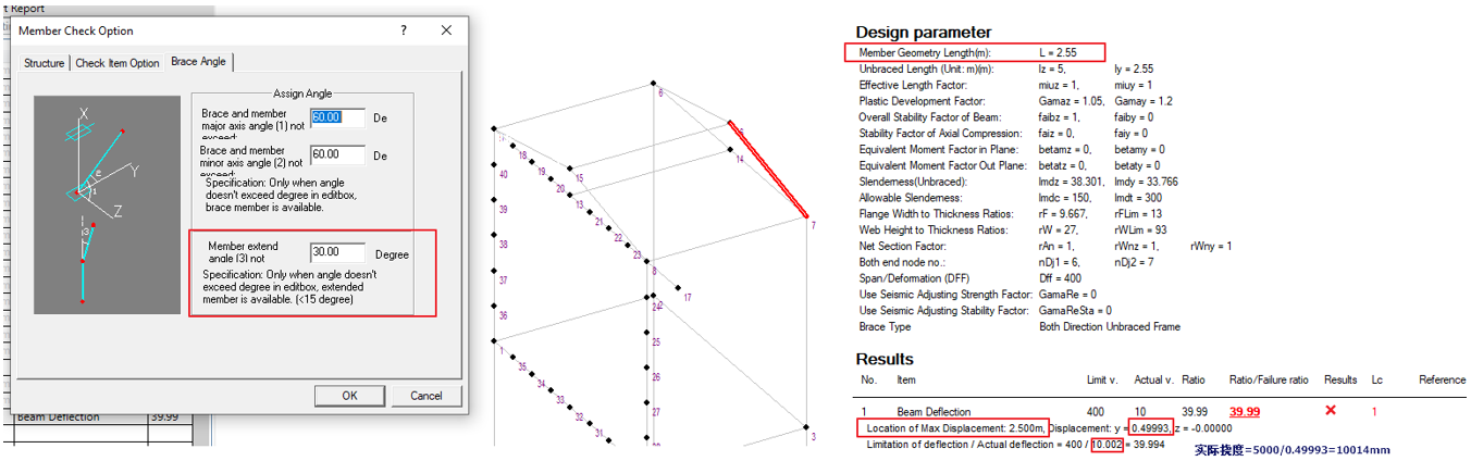

方法2:在验算选项时候,设置构件延长角度。例如下面这个模型,屋面角度是11.3度,则构件延长角度是22.6度,这里我们设置构件延长角度为30.则软件对于构件偏移小于30度的,都认为其是一根杆件,此时其计算长度就会取折梁投影长度。然后再校核折梁构件即可。此时不需要用户输入起始终止节点,软件会自动找起始终止节点。
注意:设置了构件延长角度,会影响到模型中所有的构件延长问题,需要特别注意。
