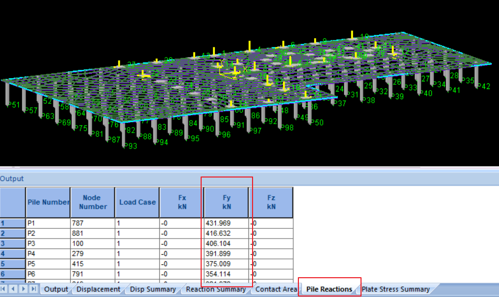

桩筏基础中桩基础受力仅为轴力方向,但模型中存在水平方向的外力,这是为什么呢?
【问题概述】
【解决方法】
这是由于桩筏基础中,桩基础和筏板基础会同时承受柱子传递过来的荷载。当桩筏基础模型中考虑了筏板基础下的土壤的弹簧时候,此时,柱子传递过来的水平荷载及其他荷载,会由筏板下的土弹簧承担。
因此,此时桩的反力中仅有Fy受力,而其水平力等均会由筏板下的土弹簧承担。

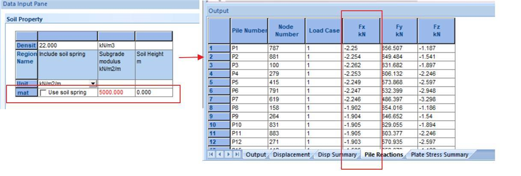

当勾掉了筏板下的土弹簧受力后,如下图所示,勾掉 Use Soil Spring这项。再次运行该模型,可以看到桩将承担柱子传递过来的水平荷载及其他荷载,如下图所示。
