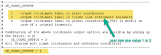

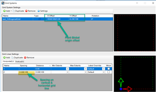

 在软件的安装目录下(C盘举例)放置了gridlines.txt
C:\ProgramData\Bentley\OpenPlant CONNECT Edition\Configuration\Workspaces\WorkSpace     \WorkSets\OpenPlantMetric\Standards\OpenPlant\Isometrics\styles\IFC\config
注:将gridlines.txtColumnGrids拷贝到Isometrics\styles\IFC\config中替换覆盖
第二步:
       需要修改sometrics\styles\IFC\config中style.cfg 的 IE_COORD_OUTPUT = 2 等于2
设置为1
设置为2

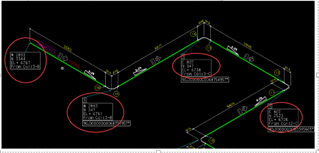

修改后结果:
