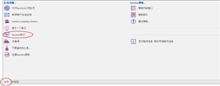

1.工作界面设置
打开SYNCHRO Pro界面后,在甘特图窗口下方,点击“支持”选项卡,点击支持界面中的“Synchro培训”可以打开本地的培训示例文件夹(此文件夹默认存储路径在C盘安装文件夹下)

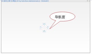

- 单击活动窗口标题栏,保持鼠标左键点击并进行拖动,按照屏幕中的导航窗将窗口移动到理想位置后,松开鼠标左键,可以将窗口锁定到导航窗相应位置。
