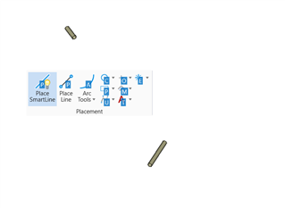

第一步:使用SmartLine画出管道走向(类似管道的中心线走向)
