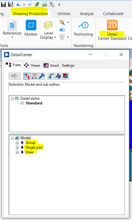

ProStructures的钢结构详图是通过详图中心来设置生成的,通过详图中心的信息列表可以看到详图的几种类型,一种是零件详图(part)一种是构件即组的详图(group)还有一种是将视图中的内容生成详图(view)
详图最后成图可以直接自动成图也可以手动插入到自己引入的图纸中,一般视图详图多使用手动的方式,零构件详图多使用自动方式,本节先来初步介绍一下视图详图的自动方式,有时也会用到。

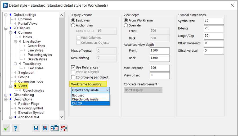

A. 首先是详图样式中的两个设置:一个是创建视图时框选的范围是否会影响最后产生的视图详图的范围,这取决于详图中的这一设置

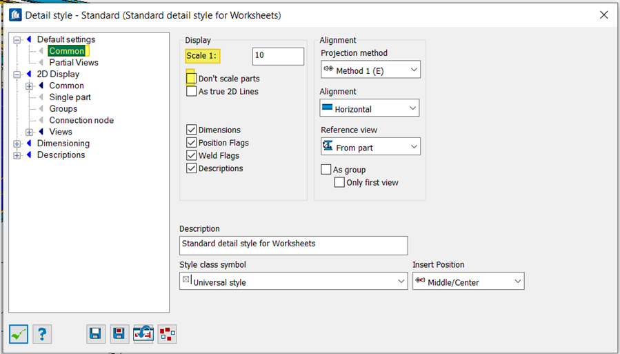

再个就是插入的视图图块的大小比例:

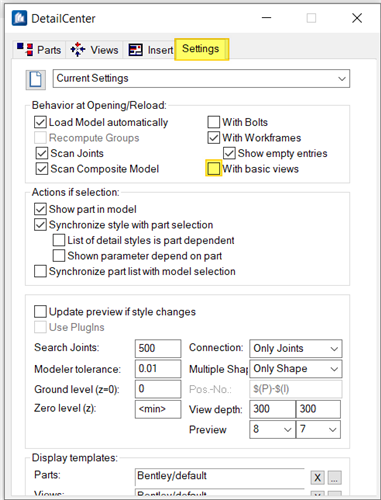

B. 另外就是在“设置”中可以设定需要显示出的视图,是否需要显示所有自动产生的基本视图

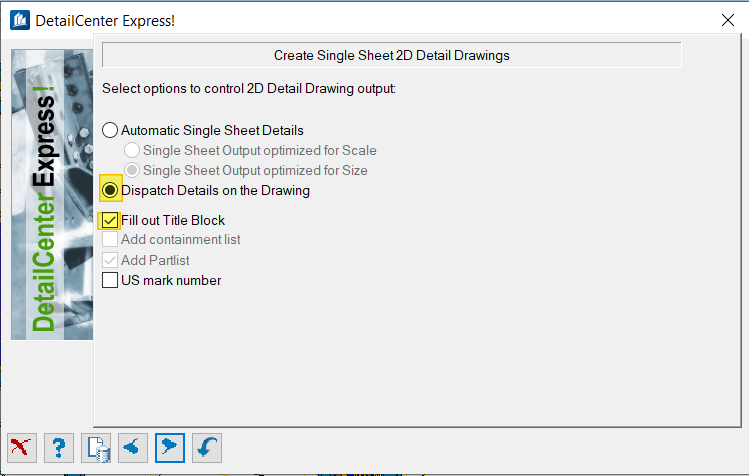

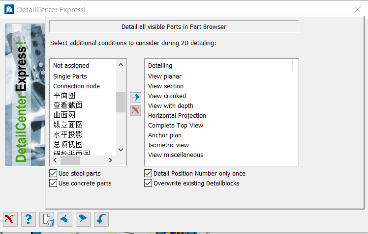

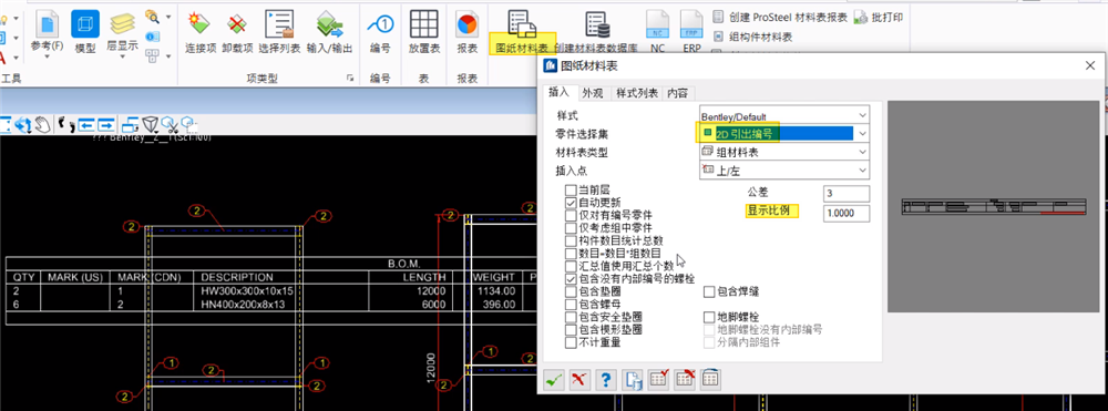

C.在详图中心的快速设置中还有几个设置要注意,如下图:
D. 最后生成详图,可以依据详图中的编号生成构件的材料表
