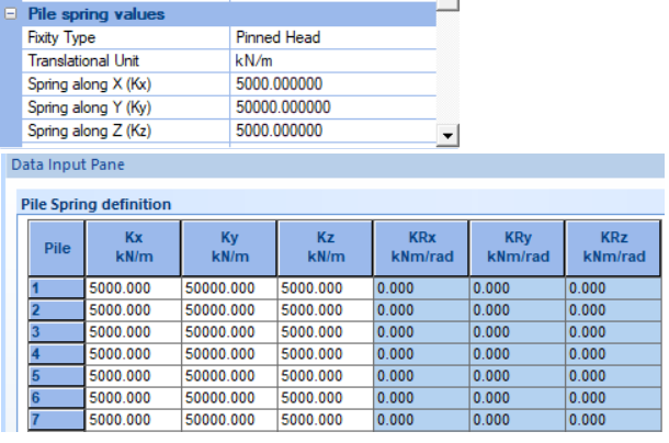

     首先可以在Mat Foundation Job下的Default Properties中选择桩基的约束条件,是铰接约束或固结约束。
当选择Pinned Head约束时候(铰接约束),桩基的转动约束将失效;
当选择Fixed Head约束时候(固结约束),桩基的所有约束均有效;
其中Ky表示桩的竖向弹簧刚度,KxKz表示的是桩的水平弹簧刚度;KRxKRyKRz表示的是绕XY Z 轴的转动弹簧刚度;
如果筏板基础使由桩基支撑,那么必须要对筏板基础添加桩布置;此时软件将把桩基础作为一个弹簧支座进行分析,因此用户需要对桩基础输入对应的弹簧刚度。

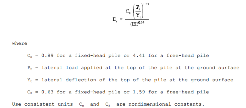

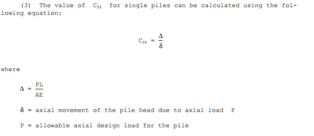

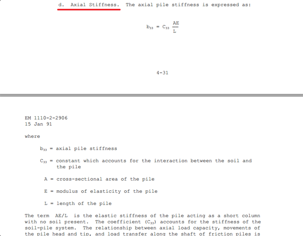

还可以采用美国陆军集团计算桩基竖向和水平弹簧刚度的方法:
